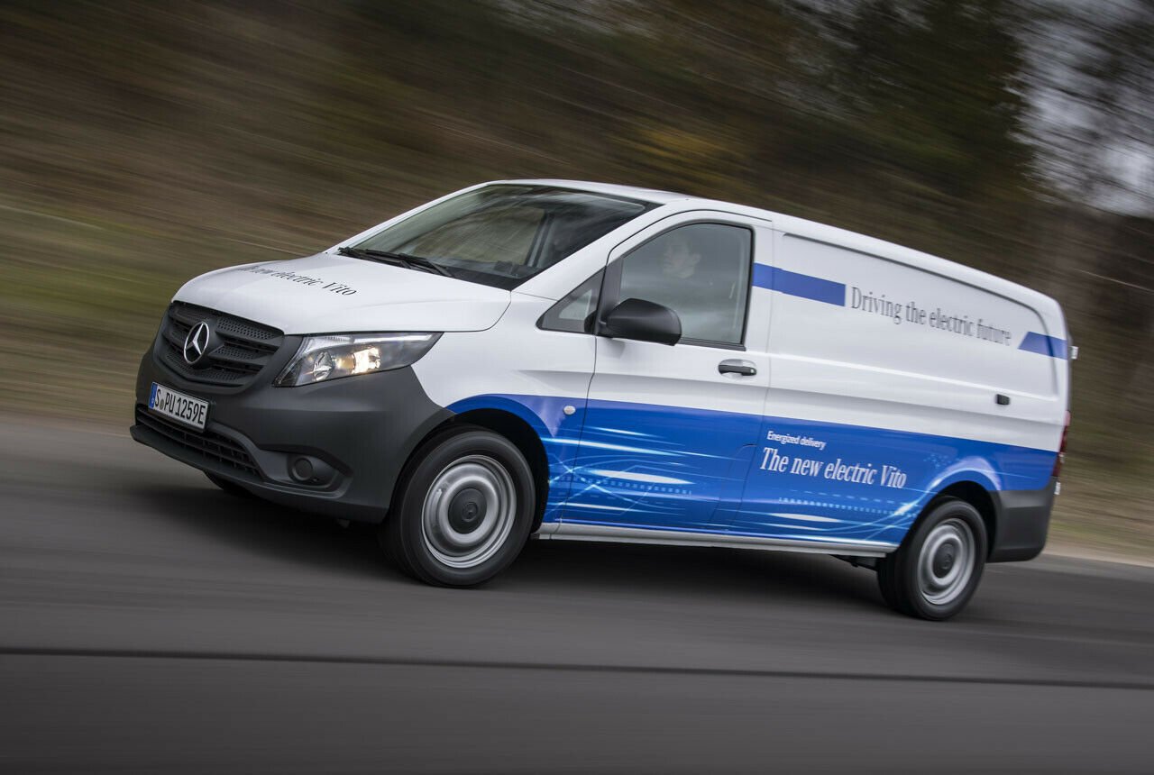

Daimler hat beim eVito einen ähnlichen Ansatz verfolgt: Im Mittelpunkt der Entwicklung stand der spätere Use-Case. Die technischen Spezifikationen des Elektro-Transporters haben Kunden den Ingenieuren in den Block diktiert. Wie schnell und wie weit muss der Transporter fahren, was darf er kosten, welche Nutzlast braucht er: All das hat Mercedes' Van-Sparte gemeinsam mit dem Paketlieferdienst Hermes ermittelt.
Hermes kauft 1.500 eVito
Dabei kam heraus: Der Paketlieferwagen soll im Stadtverkehr mindestens 100 Kilometer mit einer Batterieladung schaffen. Daimler baut daher ein aus drei Modulen bestehendes Akku-Modul ein, das im WLTP-Zyklus für 150 Kilometer Normreichweite gut ist. Auf Kundenwunsch erreicht das Fahrzeug 120 km/h Höchstgeschwindigkeit, kann jedoch werksseitig auf 80 km/h gedrosselt werden – für den reinen Stadteinsatz.
Laderaum und Nutzlast entsprechen der konventionellen Vito-Variante. Der eVito soll genauso viel können wie ein Diesel-Vito Laderaum und Nutzlast entsprechen der konventionellen Vito-Variante. Der eVito soll genauso viel können wie ein Diesel-Vito Quelle: Daimler „Co-Creation“ nennt Daimler das. Der Ansatz firmiert unter der Bezeichnung "Advance" (oder: "@Vans") und beschränkt sich nicht aufs Auto. 1.500 Elektro-Vito nimmt Hermes bis 2020 ab, und erhält zusätzlich eine komplette Infrastruktur rund ums Auto. An den Stationen entstehen modulare Ladesysteme, die den Akku in 6 Stunden bei 7,2 kW Ladeleistung füllen können. Bei Hermes stünden die Autos in der Regel 12 Stunden, sagt Daimler – daher lasse sich das Aufladen der lokalen Flotten zumeist ohne Netzausbau realisieren.

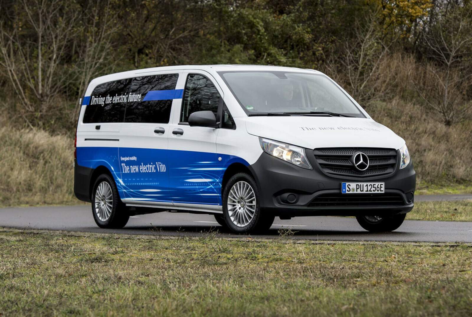

Daimler hat viel dafür getan, den elektrischen Transporter in großen Stückzahlen bauen zu können – falls die Nachfrage da ist. So sollen die Produktionskosten im Rahmen bleiben. Die Akkus stammen von der Tochter Accumotive, der Motor mit 84 kW (114 PS) aus dem GLC F-Cell. In einem Rahmen mit Übersetzung und Hilfsaggregaten vormontiert, könne er mit sehr ähnlichen Handgriffen wie ein Diesel auf dem gleichen Band montiert werden, freuen sich die schwäbischen Ingenieure.
So fährt der Mercedes eVito
Die Akkus befinden sich unter dem Fahrzeugboden. Gegenüber einem Diesel-Vito wiegt der eVito rund 200 Kilo mehr. Zum Ausgleich erhöhten die Ingenieure die Nutzlast – der Elektro-Vito soll das Gleiche können wie ein Diesel. Das zusätzliche Gewicht markiert beim Fahren den wesentlichen spürbaren Unterschied zum Standardmodell, gemeinsam mit dem tieferen Schwerpunkt.
Im Cockpit trifft graues Hartplastik auf mehr graues Hartplastik. Das wirkt nüchtern und nützlich, hier sieht nichts wirklich nach Zukunft aus. Auch nicht die Rekuperationsanzeige, die Daimler statt des Drehzahlmessers einbaut. Wesentlicher Unterschied in der Handhabung: Eine Gangschaltung entfällt. Über Schaltwippen kann der Fahrer stattdessen drei Rekuperatiosstufen steuern.
Die Batterie soll nach acht Jahren bei maximalem Verschleiß noch 80 Prozent Kapazität haben, so Daimler Die Batterie soll nach acht Jahren bei maximalem Verschleiß noch 80 Prozent Kapazität haben, so Daimler Quelle: Daimler In „Plus“ rollt das Auto fast ungebremst, nimmt man den Fuß vom Gas. In „Normal“ bremst der Elektromotor etwas ab. Die stärkste Rekuperationsstufe soll beinahe bremsfreies „Ein-Pedal-Fahren“ ermöglichen. Das erfordert allerdings eine vorausschauende Fahrweise, die in der Stadt nicht immer möglich ist.
Bei unserer ersten Proberunde im Vorserienfahrzeug wirkt das Auto im Antritt eher zäh, aber man soll sich nicht täuschen: Vom Ampelstopp bis 50 km/h wird dieser Laster keine Probleme haben, zu den Schnelleren zu gehören. Echte Zahlen gibt es noch nicht. Worauf sich Lieferfahrer verlassen können: Im Vergleich zum Diesel entfallen Vibrationen und Motorlärm, auch nach dem passenden Gang muss nicht gesucht werden. So ein Elektro-Transporter fährt schlicht stressfreier.
