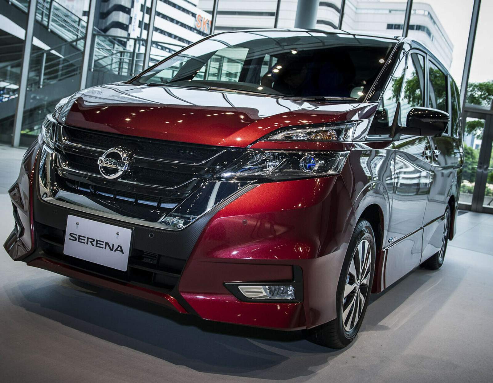

In diesem jahr debütiert das System im neuen Nissan Serena. Der in Japan und den USA höchst erfolgreiche Minivan wurde in neuer Generation vor der Fahrt zum Testgelände in Yokohama enthüllt. Auch die fünfte Generation des Minivan-Bestsellers ist ein klassisches Familienauto – sechs Sitze, massig Platz, muntere 147 PS. Und die wird das erste Fahrzeug dieser Klasse, das über ein teilautonomes Fahrsystem verfügt, vermeldet Nissan stolz.
Nissan schickt also als erstes Eltern samt Nachwuchs auf die teilautonome Fahrt. Nach Europa kommt das Schiebetüren-Raumwunder nicht. Bei uns setzt Nissan auf Crossover-Modelle. ProPilot-Pionier wird darum der Qashqai. Im März 2017 steht der SUV-Bestseller frisch überarbeitet auf dem Genfer Salon, kurz danach darf er auf die Straße. Kamera-Auge in Auge mit dem teilautomatisierten VW Tiguan.

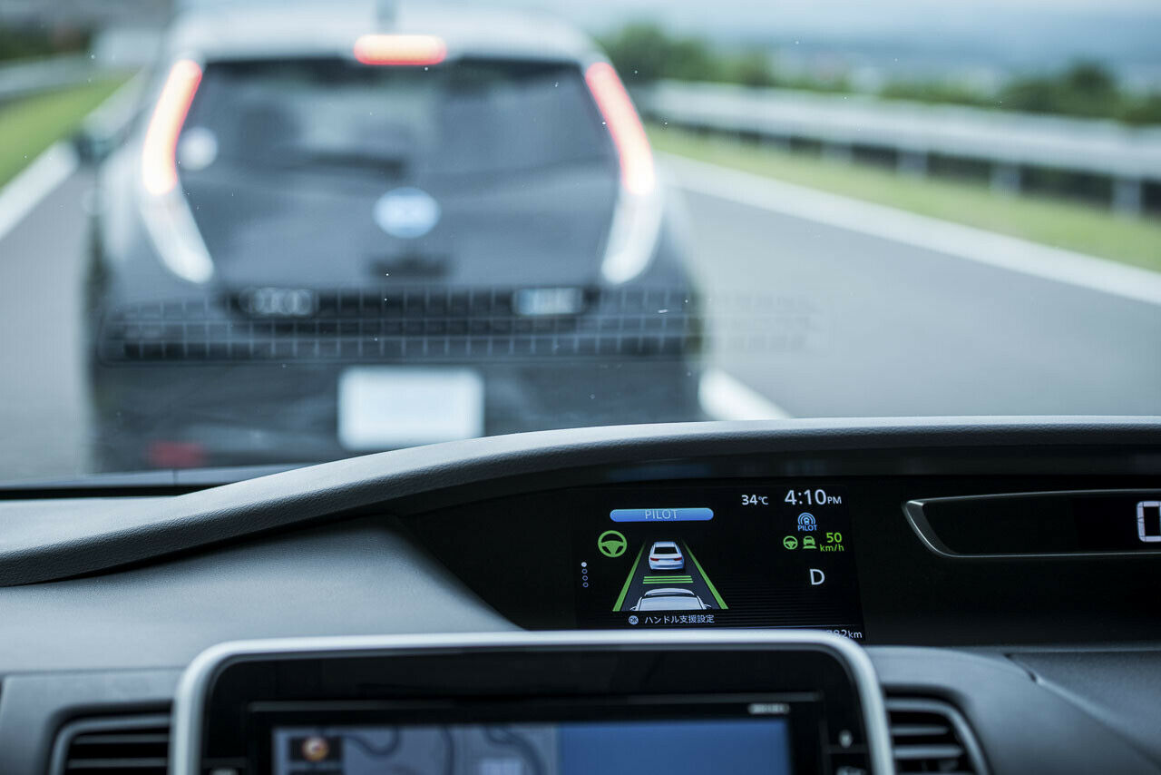

  • Konstant das voreingestelltes Tempo und den Abstand zum Vordermann halten
  • Auf einscherende Autos reagieren
  • Verzögern und Stoppen bis zum Stillstand (dafür sorgt die elektronische Parkbremse), wenn das vorausfahrende Fahrzeug anhält
  • Automatisch wieder anfahren, wenn ein Stopp nicht länger als drei Sekunden dauert (sonst Gas antippen oder „Res“-Taste drücken am Lenkrad)
  • Aufs Zieltempo beschleunigen, wenn die Spur wieder frei ist
Eingeschaltet wird ProPilot über die Bedientasten rechts am Lenkrad: Mit dem blauen Knopf wird das System aktiviert, mit der „Set“-Taste im zweiten Schritt gestartet. Im Borddisplay leuchtet dann blau das Wort „PILOT“ auf. Zudem suggerieren ein grünes Lenkrad und grüne Abstandsbalken zwischen zwei Auto-Teilsilhouetten, dass jetzt die Elektronik übernimmt.
So machen das andere Hersteller auch. Selbsterklärend, wenn man es zum ersten Mal ausprobiert. Der Abstand zum Vordermann kann in drei Stufen geregelt werden. Auch das ist bewährt.
