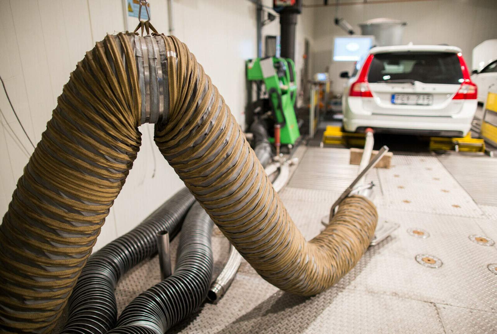

Um die Messung im Labor mit dem Betrieb auf der Straße vergleichbar zu machen, müssen Werte wie Luft- oder Rollwiderstand mit einberechnet werden Um die Messung im Labor mit dem Betrieb auf der Straße vergleichbar zu machen, müssen Werte wie Luft- oder Rollwiderstand mit einberechnet werden Quelle: picture alliance / dpa

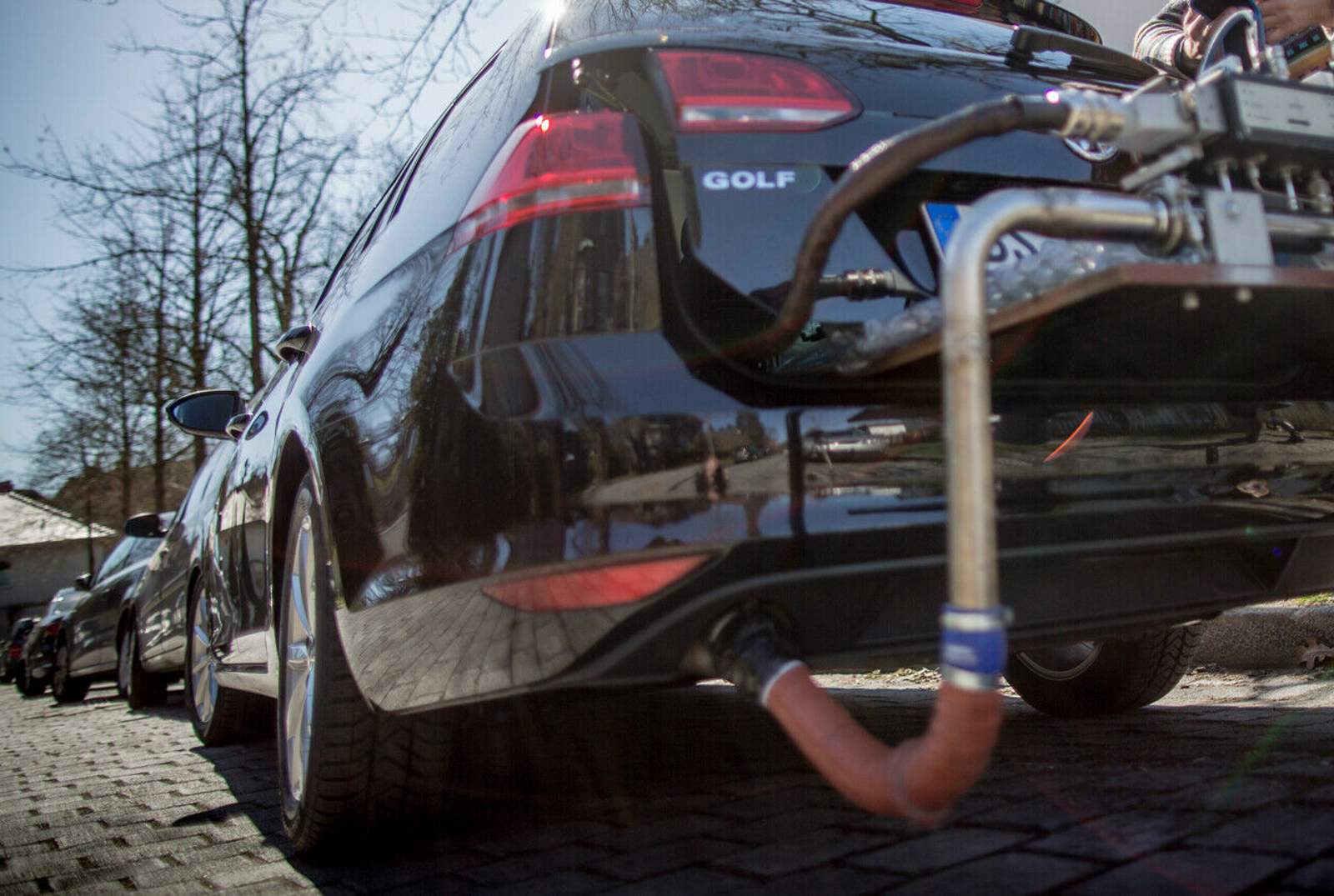

Eine ICCT-Studie belegt, dass die Autohersteller den rechtlichen Rahmen der Ausrollversuche für Neuwagen mit allen Mitteln ausschöpfen Eine ICCT-Studie belegt, dass die Autohersteller den rechtlichen Rahmen der Ausrollversuche für Neuwagen mit allen Mitteln ausschöpfen Quelle: picture alliance / dpa
