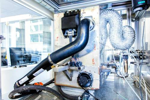

Noch ein Prototyp: Dieses Gerät soll bald in Autos Ethanol in Wasserstoff und Wasserstoff in Strom umwandeln Noch ein Prototyp: Dieses Gerät soll bald in Autos Ethanol in Wasserstoff und Wasserstoff in Strom umwandeln Quelle: Nissan Eine "herkömmliche" Brennstoffzelle wie im Toyota Mirai funktioniert grob gesagt so: Aus Wasserstoff und Sauerstoff entstehen Wasser und Strom. Eine detaillierte Erklärung gibt es im Glossar von MOTOR-TALK. Der Vorteil der Festoxid-Brennstoffzelle: Sie ist nicht auf reinen Wasserstoff angewiesen, sondern kann verunreinigte Gase verarbeiten.
Das ist wichtig, denn Nissans System erzeugt keinen sauberen Wasserstoff. In einem zweiten Bauteil, genannt Reformer, entsteht lediglich ein Gas mit hohem Wasserstoffgehalt. Dafür wird das Gemisch aus Ethanol (chemisch: C2H6O) und Wasser (H2O) unter Sauerstoffmangel erhitzt. Es bilden sich Wasserstoff (H2), Wasserdampf (H20), Kohlenstoffmonoxid (CO) und Kohlenstoffdioxid (CO2). Dieses Gemisch wird der Brennstoffzelle zugeführt. Aus dem Kohlenstoffmonoxid wird dort Kohlenstoffdioxid. Abgase fallen nur in sehr geringen Mengen an.
