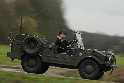

Der DKW Munga. Auf ihm lasten der rauchende Zweitakter und eine unerquickliche Erinnerung an Drill. Dietmar und André Konegen sehen das anders. Sie haben viel Spaß mit ihrem Munga, den sie aus drei Ruinen aufbauten.
Viel Liebe hatte man den kleinen DKW Munga nicht gegönnt, erinnert sich Dietmar Konegen. Damals, als er in den frühen siebziger Jahren bei der Bundeswehr seine Dienstzeit ableisten musste, quälten die Soldaten ihre zweitaktenden Allradler bis zur Weißglut.

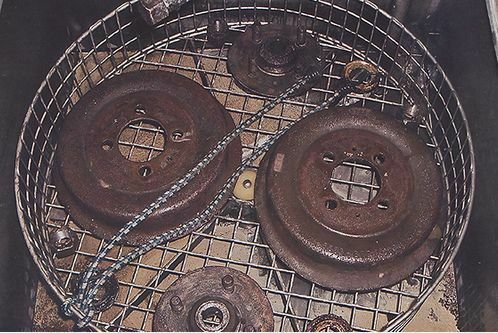

In der Summe bot das traurige DKW Munga-Trio genug Teile, um die Arbeit zu starten. André Konegen begann mit einem der Rahmen. Schrauben und Muttern waren nur noch zu erahnen, so dick war er mit Fett, Öl und Sand paniert. Auf die Reinigung des  DKW Munga folgte das Aufatmen: kein Unfall, kaum Rost, nur verbastelte Bremsleitungen und widerspenstige Gummilager. Und niemand hatte, ein großes Plus, am vorderen Querträger gesägt, um einen größeren Motor einzubauen. Denn dieses Schicksal ereilte viele DKW Munga.

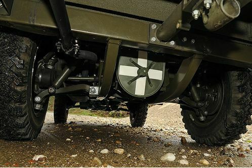

André Konegen strahlte und lackierte das Chassis des DKW Munga samt einer nicht enden wollenden Zahl an Kleinteilen wie Halteblechen oder Federn, bevor er es aufbaute. Er überholte den Haupt- und die Radbremszylinder, fertigte Bremsleitungen an, die er selbst bördelte, schnitt Filzringe und montierte neue Spurstangenköpfe. Die Buchsen rieb er passend auf, für die speziellen Doppelkugellager, auf denen die Räder des DKW Munga drehen, fertigte er einen passenden Abzieher nach Zeichnung. Frisch glänzten anschließend auch die Blattfederpakete. Statt ächzend zu knarzen, arbeiteten sie nun wieder butterweich und lautlos.

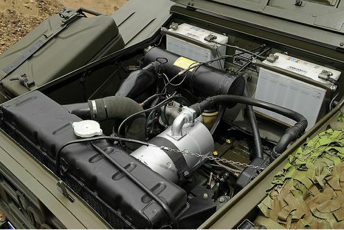

Auch ein originaler Motor für den DKW Munga findet sich, weil immer noch Bastler Vierzylinder und manchmal gar schwere Diesel-Motoren unter die Haube klemmen. 500 Euro zahlten die Konegens für ein solides Exemplar des Dreizylinder-Zweitakters, den André komplett zerlegte: "Der Block war gut, sogar die Kolben und Kolbenringe konnte ich wieder verwenden."
Die meiste Arbeit steckt im Blech
Akribisch säuberte er das Gussgehäuse von mehreren Farbschichten, nur dieses Mal nicht mit der Strahlpistole, sondern per Drahtbürste und Verdünnung. Zu groß war die Sorge, dass in irgendeinem Kanal Sand hängenbleiben könnte, der später einen kapitalen Motorschaden auslöst. Grundlegend griff André auch in das Getriebe des DKW Munga ein. Er tauschte die Synchronringe und reparierte das defekte Vorgelege. Dann stellte er das Differenzial mittels Touchierpaste ein, nachdem er einen Auszieher für die Doppelkugellager gefertigt und neue Synchronkörper montiert hatte.

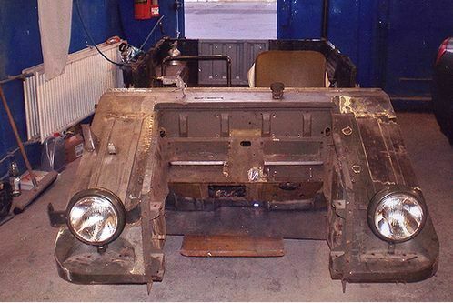

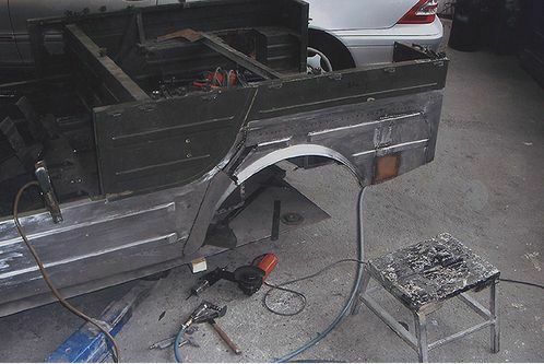

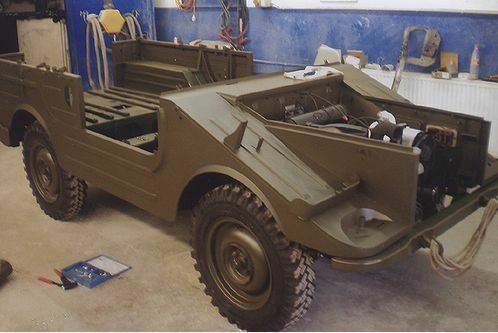

Seine größte Hürde allerdings stellte sich ihm erst jetzt - das Blech der offenen Karosserie. Auch wenn DKW einst den Munga mehr oder minder über der Kantbank geformt hat, forderten aufgelöste Seitenwände, faustgroße Löcher rund um Halterungen und kräftig blühende Falze viel Geduld.
Ersatz konnte André Konegen vereinzelt aus den beiden anderen DKW Munga-Karosserien schneiden. Viele Bleche fertigte er jedoch selbst an. Für den Übergang der Radläufe in den Schweller baute er sich eigens Werkzeuge aus Stahl, mit denen er das ein Millimeter dicke Blech in Form brachte. Geschweißt hat er mit Schutzgas auf Stoß und nur dort die Punktschweißzange angesetzt, wo sie schon bei DKW am Band im Einsatz war: "Im unteren Bereich des DKW Munga habe ich letztlich rundum neues Blech eingesetzt."

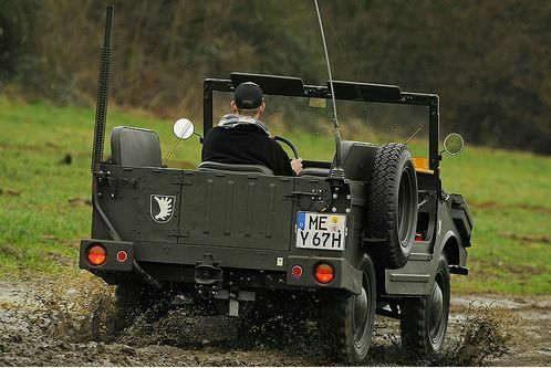

Zwischendurch plagte Vater Konegen bereits das schlechte Gewissen. Doch der Sohn spielte seinen Ball. Nach rund einem Jahr Arbeit sah der DKW Munga wieder so unverbraucht aus, als habe ihn DKW soeben bei der Wehrverwaltung abgeliefert. Über 4.000 Kilometer sind die beiden in der ersten Saison mit ihrem DKW Munga gefahren. Alle Aufgaben hat der Kleine gemeistert, während Dietmar Konegen an die kalten Winter denkt, damals im Kalten Krieg. André dagegen genießt das Militär-Relikt völlig unvoreingenommen - die Bundeswehr hat sich nie bei ihm gemeldet. So anders sind heute die Zeiten.
