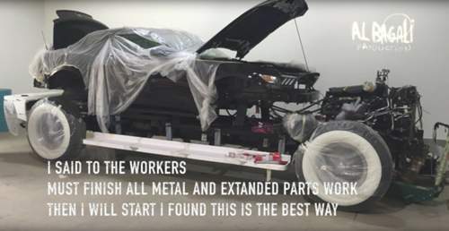

Der Unterbau des Ford Mustang für die Düne stammt von einem Dodge Ram 4500 Der Unterbau des Ford Mustang für die Düne stammt von einem Dodge Ram 4500 Quelle: Hussain Albagali via YouTube Mit ein bisschen Höherlegen war es bei dem Projekt nicht getan. Nur der obere Teil des Crossovers stammt von einem Mustang der aktuellen Generation. Den geländegängigen Unterbau und die Antriebskomponenten hat ein Dodge Ram gespendet. Davon zeugen noch die Bügel an Front und Seite. Angetrieben wird das "Auto" von dessen 6,4-Liter-V8-Hemi mit 468 PS. Der Dodge-Pick-up war ein williges Opfer. Die Karosserie ist nicht selbsttragend, der Leiterrahmen mit den technischen Eingeweiden kann vergleichsweise unkompliziert übernommen werden.

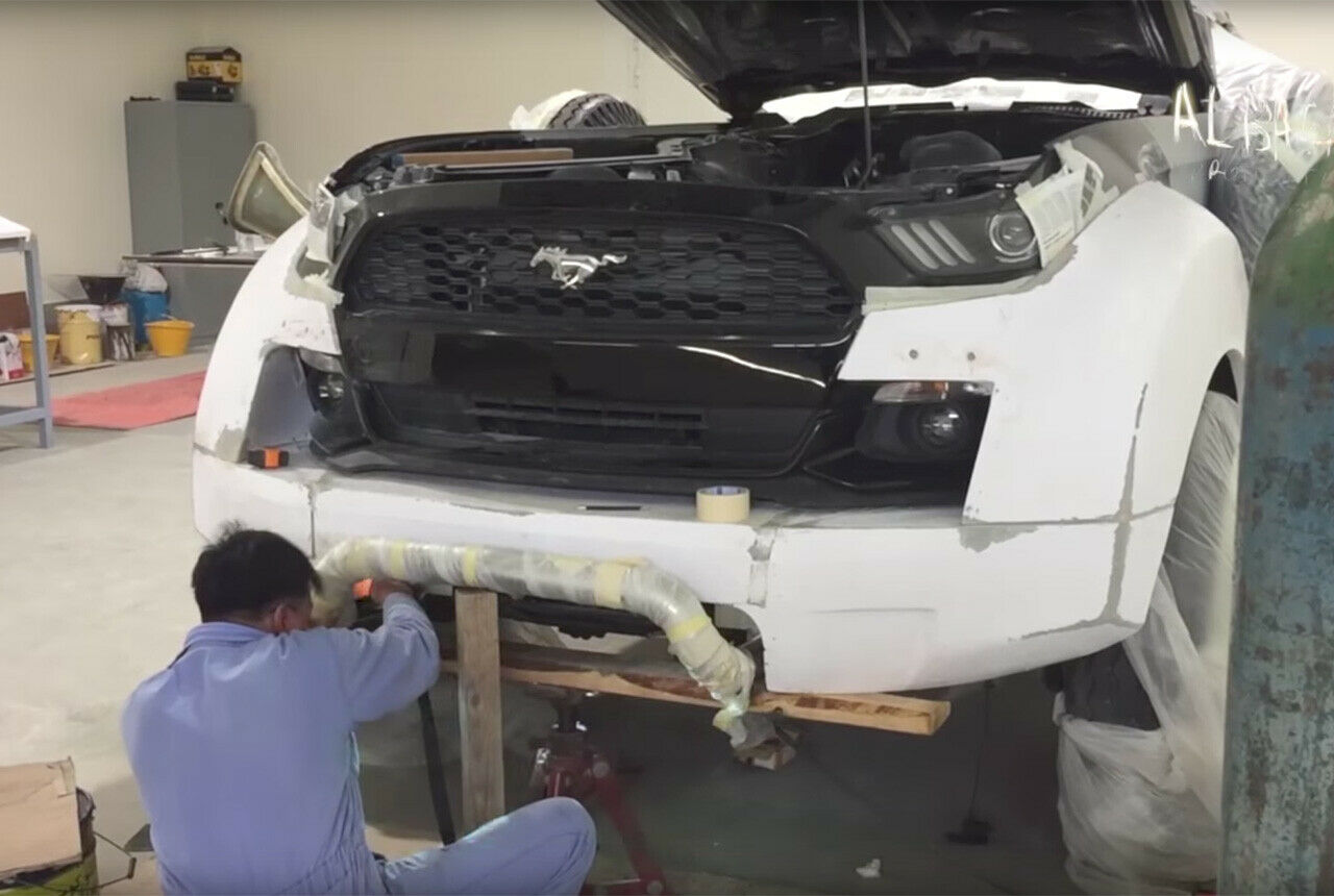

In Länge und Radstand überragt der Dodge Ram 4500 den Ford klar. Mindestens 3,05 Meter liegen zwischen Vorder- und Hinterachse, beim Mustang sind es nur 2,70 Meter. Fords Pony-Car musste man die Schnauze abtrennen, setzte sie an die Front der Ram-Bodengruppe. Blecheinsätze überbrücken die Distanz zum Rest der Mustang-Karosse. Den ganzen Aufbau haben die Macher in zwei Videos festgehalten:
Die Videos bieten einen intimen Einblick in die Entstehung der Anbauteile. Der Ford Mustang ist weniger Kunststoff-Bomber, als es scheint. Zwar sieht man das Team um Designer Hussain Albagali häufig mit Fiberglastrümmern hantieren. Teilweise entstehen hier aber nur die Formen, auf deren Grundlage später die tatsächlich verbauten Blechteile gefertigt wurden. Ansonsten griff Albagali häufig zur Spachtelmasse, um den Mustang in seine endgültige Form zu bringen.
