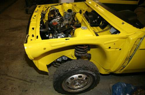

Rost ist bei Fahrzeugen aus dem Volkswagenkonzern gerade in den siebziger Jahren ein Thema, nicht nur beim Golf I („Der heißt so wegen der 18 Löcher im Blech“), sondern auch bei seinem kleineren Bruder und dessen Audi-Zwilling. Vorn nistet der Gilb beim Ur-Polo zumeist an der Unterkante des Frontblechs und den Übergängen zu den Kotflügeln. Selbst kleine Bläschen dort sind ein Alarmzeichen und deuten auf eine Durchrostung von innen hin. Die Stehbleche gammeln ebenfalls gern, vor allem im Bereich der Kotflügelauflagen. Die geschraubten Frontkotflügel selbst sind an den besagten Stellen ebenfalls gefährdet, außerdem im Bereich der vorderen Chromleisten und am Übergang zur A-Säule oben und unten. Rostpickel dort lassen Schlimmes auch für den Zustand der dahinter liegenden tragenden Säule vermuten. Die Motorhaube gammelt öfters an den Falzen und den Querversteifungen, vor allem die hintere ist gefährdet. Im Motorraum rostet es gern im Bereich des Wasserkastens unterhalb der Windschutzscheibe und des Batteriefachs. Durchrostungen dort machen sich im Innenraum durch ein feuchtes Handschuhfach oder ein Aquarium im unteren Ablagefach bemerkbar. Der Windlauf sollte blasenfrei sein, Reparaturen – vor allem am Windschutzscheibenrahmen - sind sehr aufwändig. Die Schweller gelten als echte Schwachpunkte. Sie faulen an den Enden vorn und hinten und im Bereich der Wagenheberaufnahmen, die ebenfalls gern durchrosten. Die Türen neigen rund um die Befestigung der Außenspiegel zu Karies, des weiteren im unteren Bereich. Die dahinter liegenden Seitenteile bedürfen gleichfalls einer gründlichen Prüfung. Im Übergang zum Schweller sitzt werksseitig ein gewachster Schwamm, der Zugluft verhindern soll, sich aber auf Dauer gern mit Kondenswasser voll saugt und dann massive Rostbildung begünstigt. Im Bereich der Radläufe ist Blätterteig bei den Polos ab Modelljahr 1977 die Regel – seit dem hat VW dort Kunststoffabdeckungen angebracht, die den Rostbefall fördern. Rechts befindet sich der Tankstutzen. Der Bereich dort ist gefährdet. Zur Kontrolle der Seitenteile unbedingt beidseitig die Innenverkleidungen lösen. Rechts kann man dann nach dem Tankrohr tasten und dieses kurz aber kräftig drücken. Wenn es bröselt, ist das Seitenteil auch an diversen anderen Stellen morsch – dann am besten den Wagen gleich ganz abhaken!

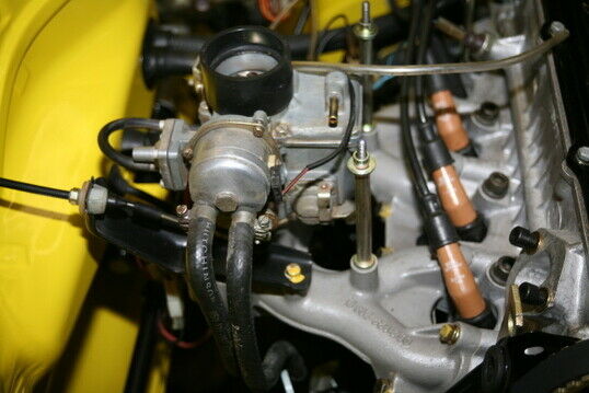

Die Motoren des Polo sind haltbare Aggregate, egal ob mit 0,9, 1,1 oder 1,3 Litern Hubraum. Ihre Leistung liegt zwischen 40 und 60 PS, nur für den Export gab es auch eine 24 PS Variante mit 800 ccm. Blaue Wolken beim Lastwechsel deuten auf verschlissene Ventilschaftdichtungen hin. Die Weber-Vergaser kranken oft an ausgeschlagenen Wellen der Drosselklappen und lassen sich dann nicht mehr korrekt justieren. Leichte Ölaustritte an der Zylinderkopfdichtung sind normal, sollte ansonsten Inkontinenz diagnostiziert werden, ist möglicherweise die Kurbelgehäuseentlüftung verstopft. Die Getriebe halten ewig, aber die Schaltgestänge leiern bei hohen Laufleistungen häufig aus. Das Kühlsystem zeigt ab und an Alterserscheinungen. Kühler sind noch erhältlich (wenn auch nicht oft nötig). Das Ausgleichsgefäß neigt zum Verspröden und kann dann platzen.
