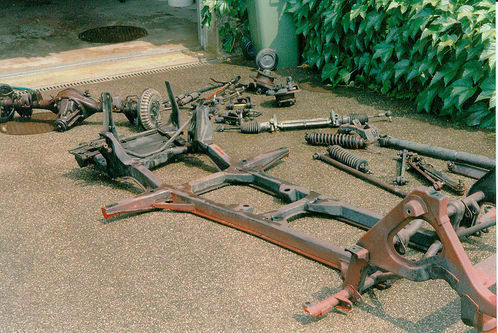

Von seinem Honda S 800 Coupé selbst weiß Graf nur, dass es sich um ein Exemplar des Baujahrs 1968 handelt und einer der Besitzer ein Elektroingenieur aus dem Kanton Bern war. Aber was dann in seiner Garage stand, erinnerte nur entfernt an ein Auto, geschweige denn an eine Honda S 800 Coupé. Das Chassis präsentierte sich weitgehend demontiert, daneben lagen diverse Technikkomponenten und eine unvollständige, verrostete Karosserie. So mancher hätte bei diesem Anblick die Hände über dem Kopf zusammengeschlagen und wäre davongelaufen.

Graf begann alles, was von seinen Honda S 800 Coupé-Teilen noch beieinander war, ebenfalls zu zerlegen. Dabei ging er sehr weitsichtig vor. Zerlegte Komponenten reihte er so auf wie in einer Explosionszeichnung und fotografierte sie. Er beschriftete Anschlüsse gelöster Kabel, und manche zusammengehörigen Einzelteile markierte er mit den gleichen Schlagzahlen. "Das machte die spätere Montage des Honda S 800 narrensicher", erläutert Graf.
Zuerst konzentrierte er sich auf das Chassis seines Honda S 800 Coupé, das er nach dem Check auf einer Richtbank zum Sandstrahlen brachte und anschließend feuerverzinken ließ. Stück für Stück baute er dann den schwarz lackierten Rahmen auf. Das Sandstrahlen kleinerer Teile seines Honda S 800 Coupés wie beispielsweise der Querlenker übernahm er selbst. Die Möglichkeit dazu fand er in der Firma, in der er arbeitete.

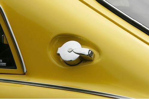

Als die Karosse des Honda S 800 Coupés endlich perfekt saß, passte ein Spengler die neuen Kotflügel an und fixierte sie mit einzelnen Schweißpunkten. Nun wanderte die Hülle in die Werkstatt des Spenglers, wo er sie mit viel Enthusiasmus und Feingefühl richtete. Dabei traten auch einige Unfallschäden zu Tage, und man sah deutlich, dass der Honda S 800 mehrmals umlackiert worden war. Als Ursprungsfarbe stellte sich Gelb heraus, und in diesem Ton sollte das kleine Honda S 800 Coupé wieder erstrahlen.
Schwund gibts immer, ob beim Verchromer oder engagierten Restaurator
Da bei Glasurit Unterlagen über die Zusammensetzung der Originalfarbe des Honda S 800 Coupés fehlten, wurde sie anhand eines noch in der ursprünglichen Farbe lackierten Stück Blechs entsprechend gemischt. Um die Kosten für die Lackierung des Honda S 800 etwas zu minimieren, übernahm Graf die jeweils anfallenden Schleifarbeiten selbst, was er so schnell nicht vergisst: "Ich habe 140 Stunden geschliffen und mir dabei einen Versensporn eingehandelt."
