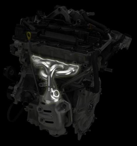

Optimierter Abgaskrümmer mit Wasserkühlung Optimierter Abgaskrümmer mit Wasserkühlung Quelle: Toyota Der soll zukünftig wegfallen. Toyota plant eine Generation Atkinson-Motoren ohne Strom-Unterstützung. Die sollen einen thermischen Wirkungsgrad von 38 Prozent erreichen – fast so viel wie ein Turbodiesel. Dabei verzichten die Japaner sogar auf Spritspar-Helfer wie Direkteinspritzung oder Aufladung.
Damit die Fahrleistungen nicht in den Ventilen verpuffen, steigt die Verdichtung: Der Kolben komprimiert das Luft-Sauerstoff-Gemisch stärker als der des Prius. Mechanisch verdichtet der neue Atkinson-Motor mit 13,5:1. Eine variable Steuerung der Einlassventile senkt diesen Wert. Gleichzeitig reduziert sie Pumpverluste an der Drosselklappe. Gemeinsam mit einer optimierten, wassergekühlten Abgasführung und einem neuen Ansaugkrümmer soll der Durst um zehn bis 30 Prozent sinken.
