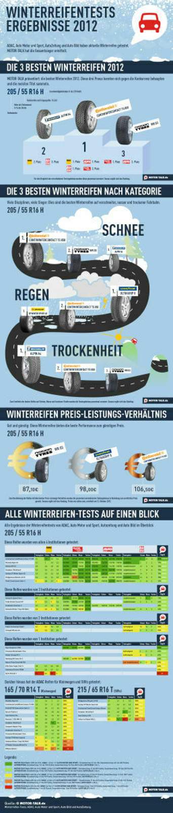

Hier steht alles, was Ihr jetzt zu Winterreifen wissen müsst. Alle Testergebnisse von ADAC, Auto Bild, Auto, Motor und Sport sowie der Auto-Zeitung in einer Infografik. MOTOR-TALK kürt den Gesamtsieger.
Winterreifen 2012: alle Tests in einer Infografik Winterreifen 2012: alle Tests in einer Infografik Vier deutsche Fachmagazine testen Winterreifen und wir präsentieren das Beste aus diesem Gummi-Quartett. Unsere Infografik zeigt die besten Profil-Profis für Schnee, Trockenheit, Nässe oder die Geldbörse. Und zwar auf einen Blick.

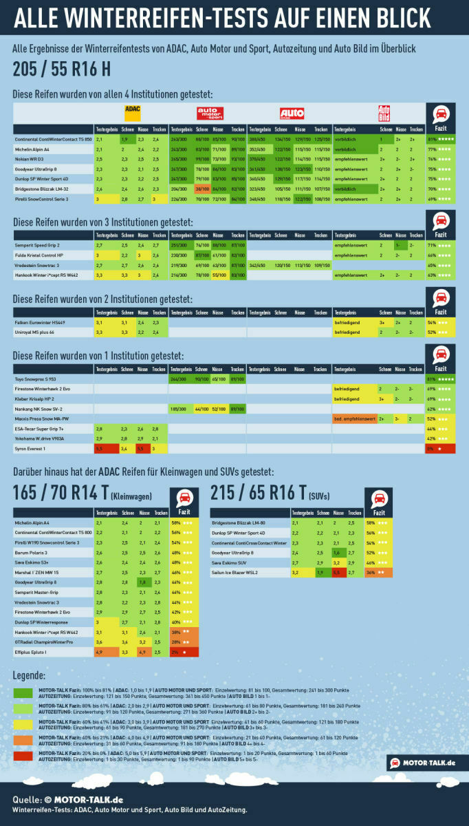

ADAC Winterreifentest 2012
Nur der ADAC testete mehrere Reifengrößen. Neben der Mittelklassen-Standardgröße 205/55 R16 prüfte der Club SUV-Reifen in 215/65 R16 und Kleinwagen-Pneus in 165/70 R14. Insgesamt bewertete der ADAC elf Reifen mit dem Urteil „gut“ und 21 mit „befriedigend“. Alle weiteren Reifen waren „ausreichend“ oder „mangelhaft“ und sind damit nur bedingt oder gar nicht empfehlenswert. Kein Reifen konnte ein „sehr gut“ erreichen.
Neben der Traktion auf trockener, nasser, schneebedeckter und vereister Fahrbahn hat der ADAC Verschleiß, Einfluss auf den Verbrauch und das Abrollgeräusch bewertet. Mit einem Gesamtergebnis von 2,1 wurde der Continental ContiWinterContact TS 850 Testsieger.
Winterreifentest der Auto Bild 2012
Von 42 Winterreifen im Test der Auto Bild scheiterten 16 in der ersten Runde – sie versagten bei der Notbremsung. Besonders schlecht: Der Wanli Snowgrip S-1083 versagte beim Bremsen aus 80 km/h auf nassem Asphalt. Er konnte den Testwagen erst nach 56 Metern stoppen. Die Referenzklasse benötigte rund 40 Meter.
Drei Winterreifen sicherten sich die Bestnote „vorbildlich“: Die Auto Bild empfiehlt Continental ContiWinterContact TS 850, Michelin Alpin A4 und Bridgestone Blizzak LM-32. Das beste Preis-Leistungs-Verhältnis bietet die Michelin-Tochter Kleber mit dem Krisalp HP 2.
Winterreifentest der Auto-Zeitung
Die Auto-Zeitung testet international: Die Kontrahenten traten auf Prüfständen in Finnland, Deutschland und Frankreich gegeneinander an. Besonders Continental, Dunlop und Michelin überzeugten. Ein Außenseiter schaffte es auf Platz zwei: Der Nokian WR D3 punktete mit guten Fahrleistungen und einem sehr günstigen Preis.
Winterreifentest von Auto, Motor und Sport
Auto, Motor und Sport hat 13 Winterreifen getestet: In Finnland erfuhren sich fünf Reifen den Titel „Besonders empfehlenswert“. Der Nokian WR D3 hat das Heimspiel für sich entschieden und es als einer der günstigsten Reifen auf den ersten Platz geschafft. Continental, Semperit, Goodyear und und Dunlop komplettieren die Top-Fünf. Nur der Nankang NK Snow SV-2 enttäuschte die Tester: Er versagte auf Schnee und Nässe.
