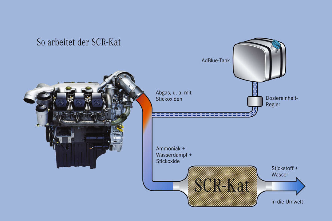

Um die NOx-Austoß zu minimieren, werden bei größeren Selbstzündern SCR-Katalysatoren eingesetzt. Beim Reinigen der Abgase hilft der zusätzlich eingespritzte Harnstoff („Adblue“). Die wässrige Lösung wandelt Stickoxide und Ammoniak zu Wasser und Stickstoff um.

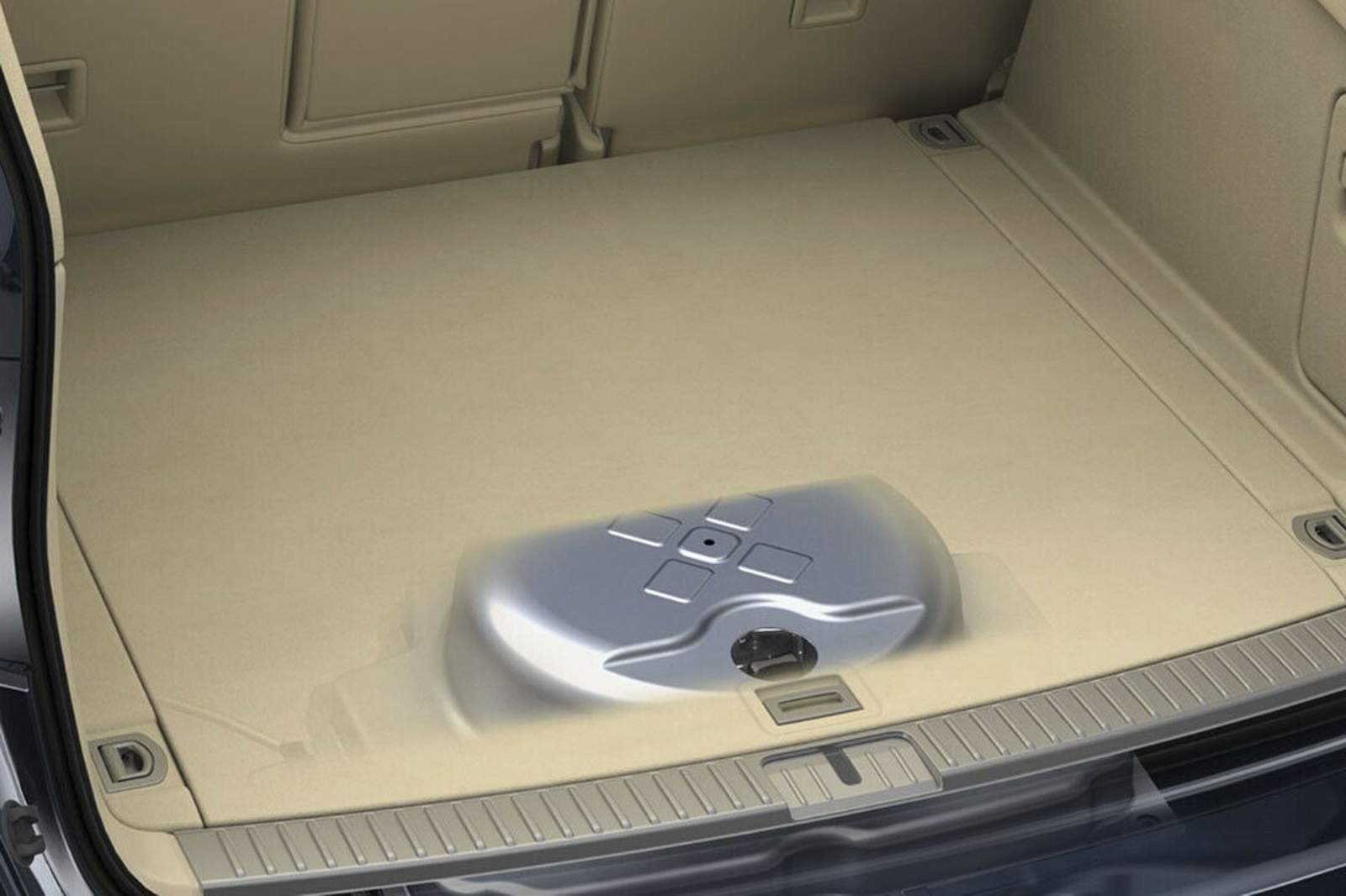

Beim Porsche Cayenne sitzt der Adblue-Tank unter dem Kofferraumboden Beim Porsche Cayenne sitzt der Adblue-Tank unter dem Kofferraumboden Quelle: Porsche
