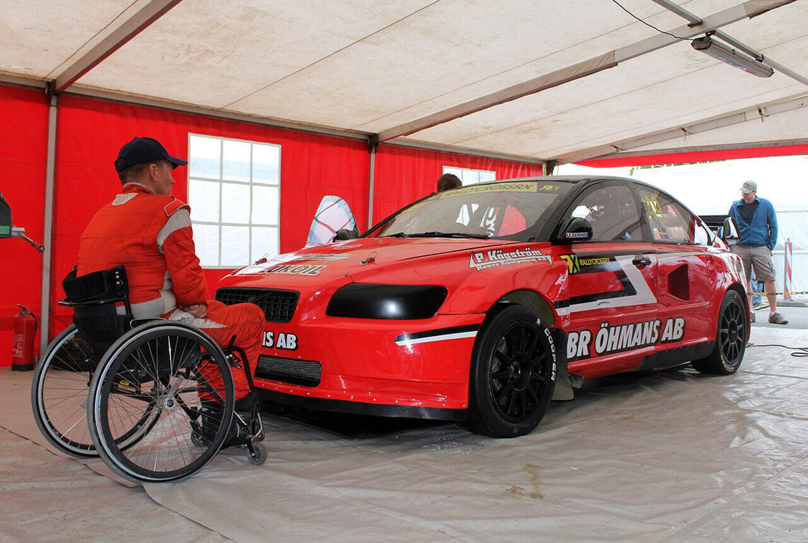

Der hüftabwärts gelähmte Mats Öhman gehört mit seinem Volvo S40 Rallycross Supercar zu den Lieblingen der Fans. Nicht aus Mitleid, die Performance stimmt Der hüftabwärts gelähmte Mats Öhman gehört mit seinem Volvo S40 Rallycross Supercar zu den Lieblingen der Fans. Nicht aus Mitleid, die Performance stimmt Quelle: Steve White
Älvsbyn – 2,3 Sekunden von 0 auf 100 km/h: Dieser Volvo S40 beschleunigt aus dem Stand schneller als aktuelle Formel-1-Autos. Und er hat weder Bremspedal noch Lenkung im klassischen Sinn. Das liegt an den Anforderungen des Piloten: Mats Öhman ist seit einem Snowcross-Unfall von der Hüfte abwärts gelähmt, kann auch die Arme nur zu 40 Prozent bewegen. Der Schwede steuert das 550-PS-Auto der Rallycross-Supercar-Klasse über ein eigens konstruiertes System. Und mischte bereits an der europäischen Spitze mit.

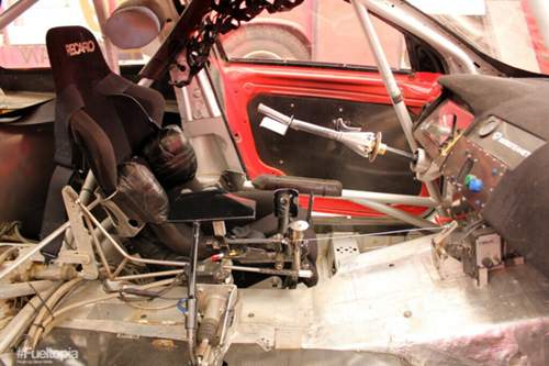

Mehr als 10 Jahre lang tüftelte sein Team an der Steuerung. Eine Kurbel mit direkter Übersetzung ersetzt das Lenkrad. Sein rechter Arm steuert gleich mehrere Funktionen: Nach hinten ziehen bedeutet Feuer frei, beim Nach-vorne-drücken bremst der Volvo ab. Das sequenzielle Getriebe schaltet hoch, wenn der Ellenbogen vom Körper weggeschoben wird, einen Gang tiefer geht es in die andere Richtung. Der linke Ellenbogen steuert über eine ähnliches System die Kupplung.
Angepasst: Kurbel statt Lenkrad, die Vorrichtung für den rechten Arm ist für Gas, Bremse und Gangwechsel zuständig. Gekuppelt wird per linkem Ellbogen Angepasst: Kurbel statt Lenkrad, die Vorrichtung für den rechten Arm ist für Gas, Bremse und Gangwechsel zuständig. Gekuppelt wird per linkem Ellbogen Quelle: Steve White Schalten und kuppeln machen aufwändige Bedienelemente nötig – warum nicht einfach eine Automatik? Damit wäre der Pilot im Rallycross-Sport chancenlos: Bei den Sprintrennen über vier kurze Runden ist der Start entscheidend. Der Pilot kuppelt jenseits der 4.000 Umdrehungen schnell ein, dank weicher Rennreifen und Allradantrieb kommt die Kraft mehrheitlich am Boden an.
