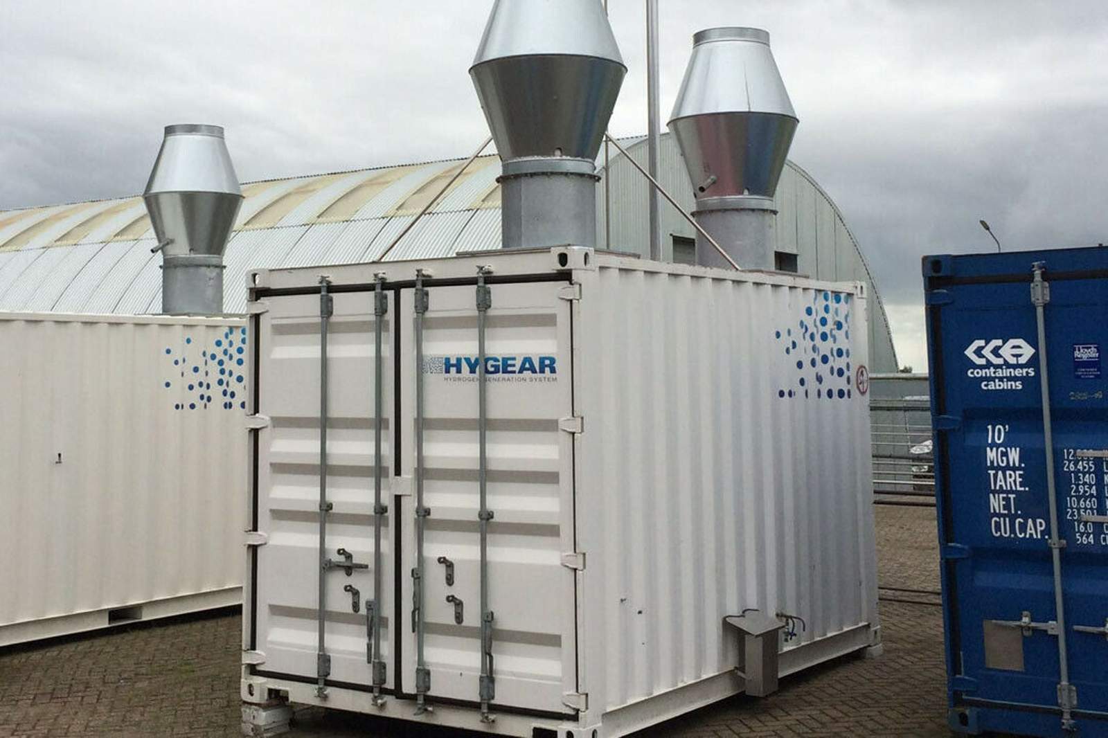

Forscher haben eine Technik entwickelt, die es jeder Tankstelle ermöglichen soll, Wasserstoff herzustellen. Aus 20 Liter Diesel werden 4,4 Kilo H2. Ein Kilo soll 5,80 Euro kosten.
Die Anlage zur Wasserstofferzeugung passt in einen Container Die Anlage zur Wasserstofferzeugung passt in einen Container Quelle: DLR
Stuttgart - Forscher des Deutschen Zentrums für Luft- und Raumfahrt (DLR) haben ein neues Verfahren zur Herstellung von Wasserstoff (H2) aus Diesel entwickelt. Die Technik soll als „Brückentechnologie“ fungieren, bis die Versorgungslücken im Wasserstoff-Tankstellennetzes geschlossen sind.
Die kompakte Anlage soll an konventionellen Tankstellen eingesetzt werden, um den dort vorhandenen Diesel oder Biodiesel in das Gas umzuwandeln. In einer Stunde können laut den Entwicklern aus 20 Litern Flüssigkraftstoff rund 4,4 Kilogramm H2-Gas hoher Reinheit hergestellt werden. Das reicht, um etwa eine Mercedes B-Klasse F-Cell zu betanken. Der noch nicht offiziell erhältliche Kompakt-Van benötigt knapp ein Kilogramm Wasserstoff auf 100 Kilometern.
Der Herstellungspreis pro Kilo Gas beträgt mit der neuen Technik rund 5,80 Euro. Laut dem DLR ist das an der Schwelle zur Wirtschaftlichkeit.
