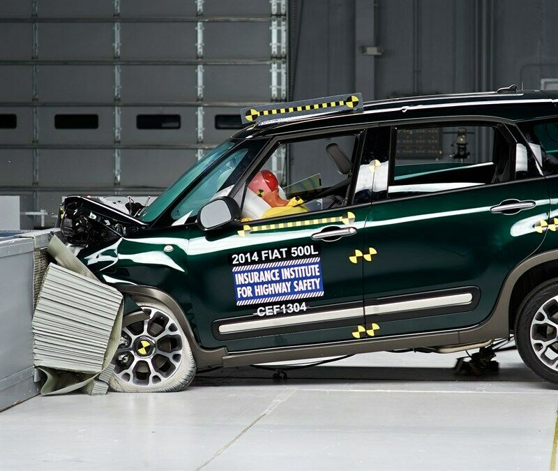

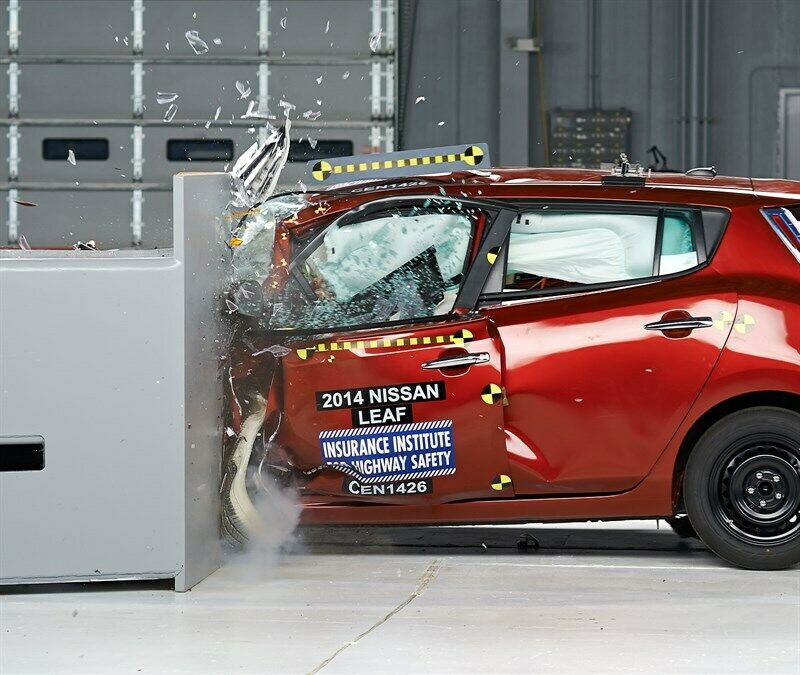

Erneut rasselte eine ganze Reihe von Autos durch den „Small Overlap Crash“: der Mazda5, die Nissan-Modelle Juke und Leaf und der Fiat 500L. Von zwölf getesteten Modellen hat nur ein einziges, der Mini Countryman, die Note „gut“ erhalten, vier Mal gab es ein "akzeptabel" und drei Mal ein "befriedigend".

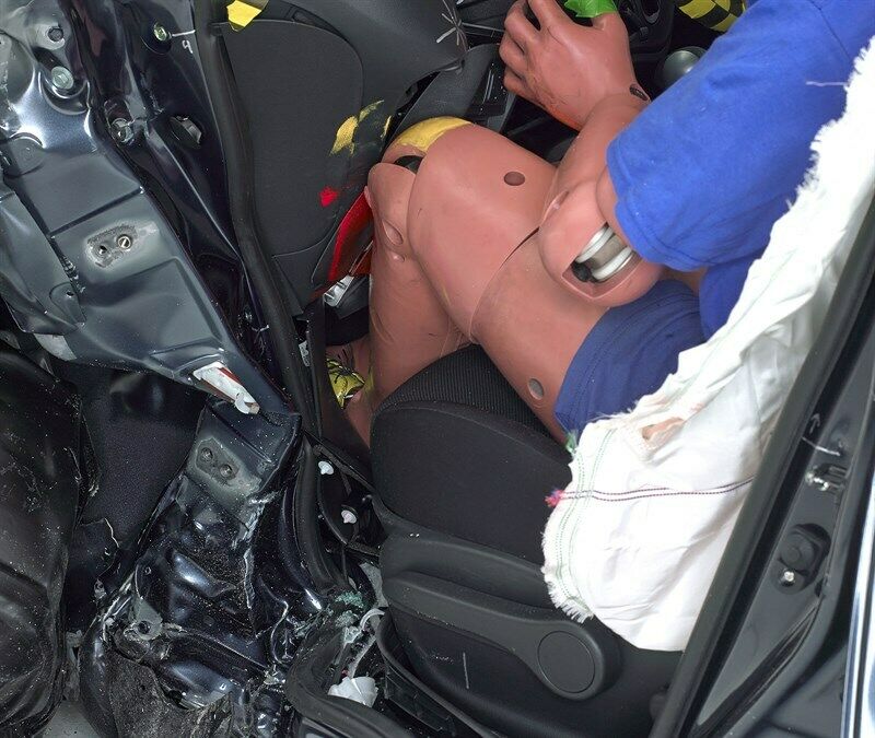

Die schwächere Fahrgastzelle gibt nach

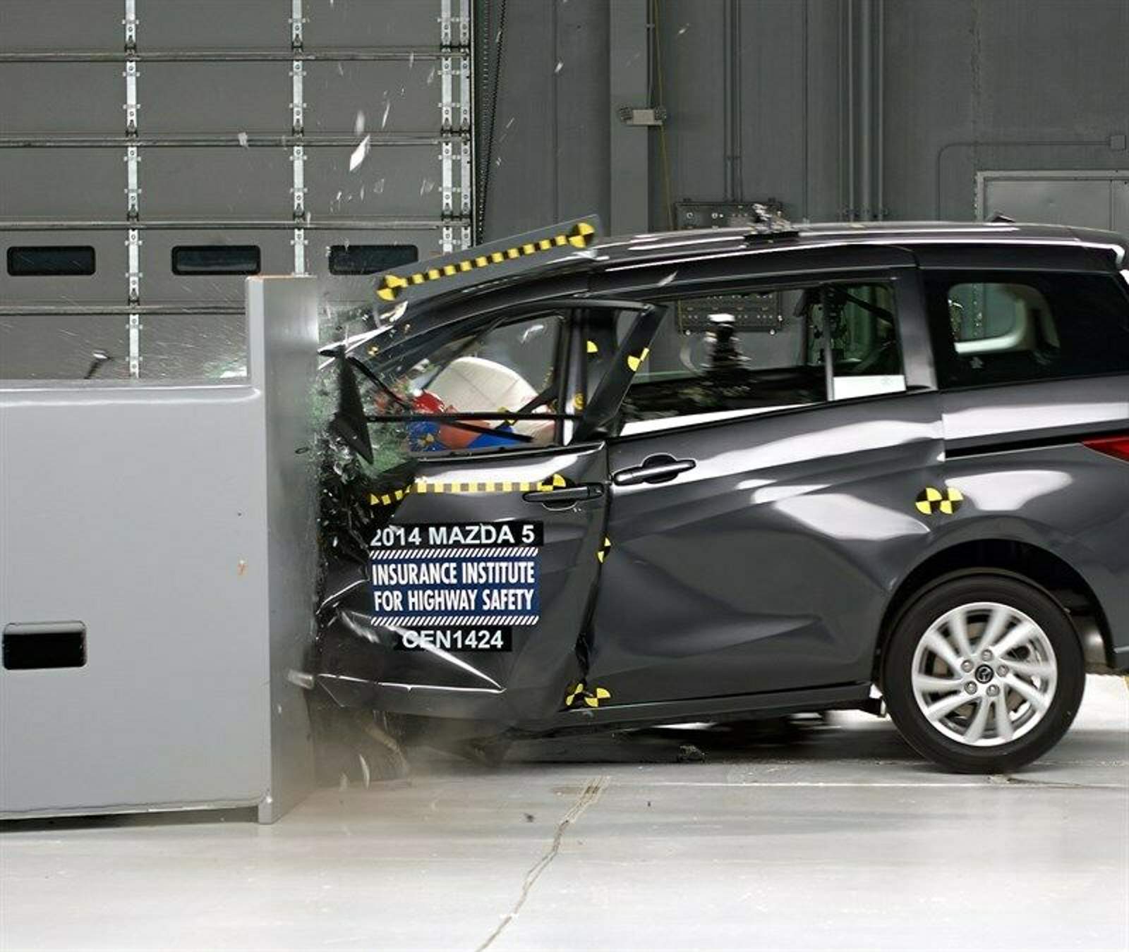

Bei dem Mazda5 gingen während des Crashs die Türen auf und die Fahrgastzelle wurde beschädigt Bei dem Mazda5 gingen während des Crashs die Türen auf und die Fahrgastzelle wurde beschädigt Quelle: IIHS Der Grund für die teilweise miserablen Ergebnisse ist die Struktur der Autos. Prallen die Fahrzeuge bei etwa halber Überdeckung auf ein Hindernis, wie beispielsweise beim EuroNCAP-Test, dann kann die Knautschzone ihre volle Wirkung entfalten. Beim Small Overlap-Test fahren die Autos jedoch nur mit einem Scheinwerfer (25 Prozent der Fläche) gegen einen festen Gegenstand.
Werden dabei die Energie absorbierenden Längsträger nicht getroffen, werden die Fahrzeuge erst von der A-Säule und somit von der Fahrgastzelle gestoppt, sagt ADAC-Crashexperte Andreas Ratzek. So könne es sein, dass zwei Fahrgastzellen mit 70 km/h aufeinander treffen. Zwar seien diese extrem stabil, doch derartige Kräfte könnten auch sie nicht aushalten. „Die schwächere von beiden knickt dann ein“, sagt Ratzek

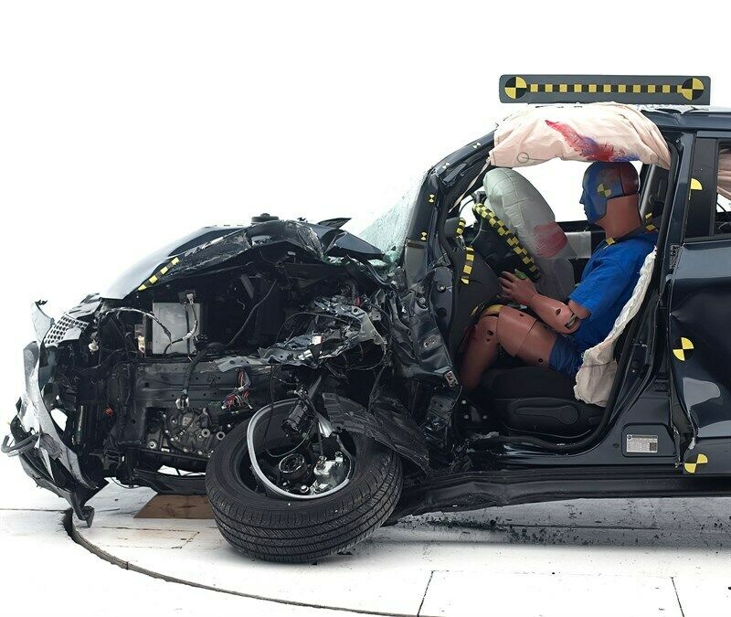

Der Nissan Juke wurde bei dem Crash völlig zerstört Der Nissan Juke wurde bei dem Crash völlig zerstört Quelle: IIHS Außerdem treffe das Auto bei dem Crash auf einen festen Gegenstand. Bei einem Landstraßenunfall, den der Crash unter anderem simulieren soll, würden zwei „weiche“ Teile aufeinander prallen, also zwei Knautschzonen.
Lautstarker Widerspruch ist jetzt weder von Mazda noch von Nissan zu hören. Stattdessen verweisen die Japaner auf die guten Crashnoten des Juke beim Euro NCAP-Test (vier Sterne) und die guten Ergebnisse bei allen anderen IIHS-Tests (mäßig überlappend, Frontal- und Seitenaufprall). Nichtsdestotrotz will der Hersteller die Ergebnisse genauer untersuchen, um nach Verbesserungsmöglichkeiten zu suchen. Mazdas Reaktion fällt ähnlich aus. "Wir nehmen die Ergebnisse ernst", heißt es laut "Spiegel Online" aus Japan.
