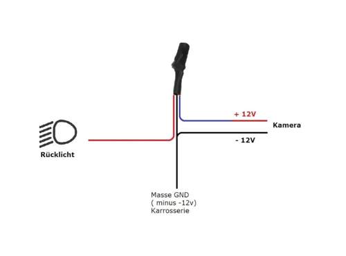

@Siegele11 schrieb am 27. Juli 2025 um 19:41:38 Uhr:
2. Wie kann ich ein solches 3 V PWM/Prüfsignal zuverlässig verwenden, um ein 12 V-Relais zu schalten?[/quote]
Es gibt da auch einfache Signal-Filter zu diesem Zweck:
https://www.amazon.de/Signalfilter-12Volt-R%C3%BCckfahrkamera-getaktete-Canbus/dp/B07GQ8XWY4
Signalfilter Rücklicht
@Siegele11 schrieb am 28. Juli 2025 um 09:54:51 Uhr:
