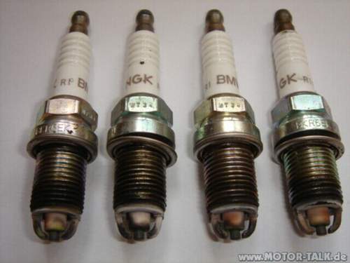

Hallo Zusammen,
anbei mal beispielhaft die Zündkerze meines 4. Zylinders (Audi V8), die anderen sehen eigentlich ebenso aus. Gelaufen rund 25.000km auf LPG. Zu sagen ist, dass der Dicke je nach Lust und Laune auch mal einen Schluck Öl nimmt und die Kerzenschächte zwar trocken sind, die Kerzen am Gewinde aber ordentlich ölig sind.
Was sagen die Spezialisten zu diesen Kerzen bzw. den Ablagerungen?

also die Kerze ist relativ weiß.
Das sieht mir aber nicht nach einem zu mageren Gemisch aus, sondern eher nach Asche, die bei der Verbrennung von Öl entsteht.
Was heißt bei dir ab und zu mal einen Schluck Öl?

Hi Carsten,
je nach Tagesform kann es bald ein Liter auf 2.000km sein, mal mehr mal weniger. Sind wohl die Ventilschaftdichtungen.
Die Fueltrimms sind nicht auffällig, -0,4 bzw. 2,3 ungefähr. Also wohl nicht sehr mager.
Ist wohl eine spezielle Art von FlashLube 😉 Mobil 1 0w40

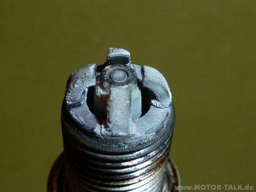

Weiße Ablagerungen kann ich bestätigen...dazu noch grün-rot-braune Verfärbungen, Foto anbei nach 10 tkm. Man sagte mir, ich solle das Kerzenintervall halbieren (15 statt 30 tkm). Wahrscheinlich wegen den Auflösungserscheinungen, die man schon erahnen kann!?

Auch NGK-Kerzen und ebenfalls CW-Nummernschild 🙂 . Tankst regelmäßig in Simmozheim? Evtl. ist auch das Gas verschmutzt bzw. enthält Feuchtigkeit o.ä.?
In Simmozheim tank ich äußerst selten, meistens in Nufringen.
An verschmutzts Gas glaub ich nicht - meine Zündkerzen sind immer so schön bunt 🙂
Da Sluggy mich ja hier her geführt hat gebe ich auch meinen Senf dazu.
Meine Kerzen haben alle die gleiche Farbe, bis auf eine, wo das Öl im Kerzenschacht stand, die war weiß-grau verkrustet, der Rest alle im gleichen rötlichen Farbton ohne jegliche Ablagerungen.
Meiner nimmt auch Öl, inzwischen vermute ich auch bei mir die Ventilschaftdichtungen... Aber der Kopf kommt erst runter wenn der Verbrauch auf nen Liter pro 1000km steigt.
Ihr habt beide Kerzen mit mehreren Kathoden drin, ich hab welche mit nur einer...sind von Beru aber für LPG-Betrieb....sollte ich mal auf andere wechseln?
Ich hänge mal ein Bild der normalen und der verölten Kerze an.
An den Kerze sieht man den hohen Öl-Verbrauch.
Die Krusten sind Rückstände der Additive im Öl, müsste glaub ich Calcium sein.
Sollte man sich drum kümmern, kann wegen der verminderten Wärmeabgabe der Kerze zu Glühzündungen kommen.
Auf jedenfall die Kerzen wechseln, aber auch darum kümmern warum so viel Öl in den Brennraum kommt.
Die Kerze von Gerry haben einen sehr änhlichen Anschein.
Nicht so ausgeprägt weil nicht so lange drin, aber man sieht Öl-Ablagerungen.
Das restliche Bild der Zündkerze ist ok.
Die 2. Kerze von williwacken schaut sehr übel aus und sollte sofort getauscht werden.
Und gleich schauen wo das Öl her kommt.

Wenn ich so unsere Bilder vergleiche würde ich behaupten die Ablagerungerungen sind eindeutig vom Öl. Wieviel Öl nimmt Deiner momentan? Welches Öl hast drin?
Zu den Kerzen: hab die normalen einfach weitergefahren, bisher auch ohne Auffälligkeiten (wenn man von der Optik absieht). Solange alles funktioniert sehe ich keinen Grund die Kerzen zu wechseln.

An Nr. 4 kann man's ansatzweise erkennen (an dem Riß, wo der Belag abplatzt).
Ich fahr mit Castrol 5W40, kaum Verbrauch (0,5l auf 15-20tkm).
