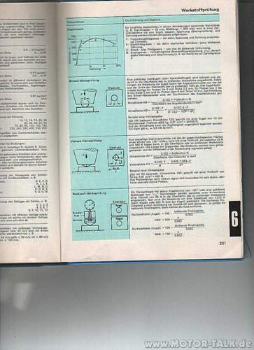

@ Roadrunner 16V,
zuerst möchte ich Dir Mitteilen mein Name ist Reinhard und nicht Reiner.
Das was Du abwertend als Theorie bezeichnest, ist technische Mechanik Abteilung Festigkeitslehre. Danach werden alle Stähle berechnet.
Im Anhang habe ich Dir ls Beispiel ein Diagramm angehängt, was mit den Schrauben passiert.
Streckgrenze
folglich kann man durch "nachdrehen" die belastungsgrenze der kopfschrauben überschreiten; müsste man also mit nem material arbeiten das man von haus aus höher anziehen kann damit die dichtheit unter extrembelastung gewährleistet ist...?
@reinhard:
haben diese dehnschrauben keinen sicherheitsbereich mehr nach dem anziehen; arbeiten also nach anzug nach vorschrift am limit?
mfg
@ peug2.4,
...haben diese dehnschrauben keinen sicherheitsbereich mehr nach dem anziehen; arbeiten also nach anzug nach vorschrift am limit?
Ja, die Schrauben arbeiten nach Vorschrift am Limit.  Die Schrauben werden bis kurz unter die Streckgrenze S angezogen. Was darüber ist Verformt die Schraube und die Zugfestigkeit läßt nach.
...müsste man also mit nem material arbeiten das man von haus aus höher anziehen kann damit die dichtheit unter extrembelastung gewährleistet ist...?
Hier machst Du einen Gedankenfehler. Wenn Du ein anderes Material für die Schrauben nimmst und höher Anziehst, dann hast Du eine höhere Flächenpressung im Bereich der Schrauben (die Streckgrenze bleibt aber gleich). Da die Flächenpressung abnimmt je weiter die Entfernung der Schraube ist, kann nicht sicher gestellt werden, daß der Bereich zwischen den Zylindern auch fester angezogen wird. Zumal noch eine erhöhte Verzugsspannung dazu kommt. Soll heißen, der ZK "wölbt" sich innen hoch.
Außerdem kannst Du nicht Wahllos irgendeine Dehnschraube nehmen und verwenden. Zu jeder berechneten Spannung gehört ein bestimmter Dehnungswert. Und der darf für die ZKD bzw. Motor nicht überschritten werden.
Ich war mehrfach gerufen worden als ZKD`s gewechselt wurde die nach kurzer Zeit undicht wurden. Aus dieser Erfahrung kann ich sagen, daß sehr viele Hobbyschrauber den Fehler machen und die 285° (3x 90° +15°) auf einmal anziehen. Daß die ZKD nicht lange dicht ist, braucht nicht weiters erklärt werden.
Reinhard
ja klingt alles logisch.
was wäre denn nun wenn man da was weiss ich hochfeste stehbolten (12.9) oder irgendwas aus manganstahl nimmt und dan muttern oben drauf klatscht?
manganstahl hat meines wissens in etwa die festigkeit wie ein 10.9er vergüteter stahl aber ne höhere streckgrenze; wurde mir mal von jemanden gesagt als ich auf der suche nach belastbareren materialien für fahrwerksteile war...
das könnte man doch mit nem drehmoment anziehen der dem anzugsmoment entspricht wenn man mit winkelanzug angezogen hat?
mfg
ich habe mal die Länge einer ZK schraube im eingebauten Zustand bestimmt. Mit Ultraschall. Die Schraube wurde nach Herstellervorgabe angezogen. Die war noch weit im elastischen Bereich. ich möchte dafür jedoch nicht meine Hand ins Feuer legen, evtl war es ein Einzelfall, da sowieso Problemmotor.
