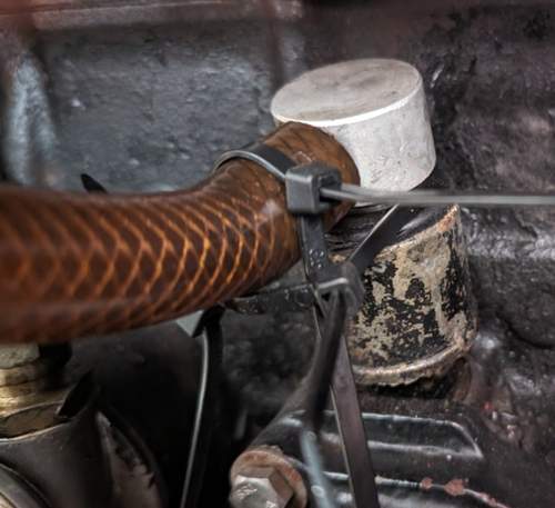

An meinem 2 Ltr Ford OHC "Pinto" Motor hat der Vorbesitzer so ziemlich alles geändert, was man sich vorstellen kann. Unter anderem endet meine Kurbelgehäuseentlüftung in einer im Motorraum angebrachten Cola-Flasche. Meine Werkstatt sagte, das sei so nicht zulässig. Dazu war der Schlauch der KWE letztens so weit in die Flasche gerutscht, dass die Öffnung komplett dicht war und die Luft nirgends mehr hin konnte. Ergebnis war, dass der Motor recht massiv Öl aus dem Einfüllstutzen suppte. Habe jetzt erst Mal Löcher in die Flasche gebrannt, damit die Luft wieder entweichen kann.
Ich würde aber gerne den Schlauch wieder korrekt anschließen. Leider finde ich im Netz keine brauchbare Beschreibung, wie das bei dem Motor aussehen müsste. Habe auch niemanden, den ich dazu fragen könnte. Im Netz habe ich gefunden, dass die Dämpfe in den Vergaser geleitet werden sollten und dass viele Vergaser dafür einen Anschluss haben. Aber an meinem DGV sehe ich keinen Anschluss. Kann mir auch vorstellen, dass die Öldämpfe den Vergaser auf Dauer massiv verdrecken. Am Ansaugkrümmer wäre noch ein freier Anschluss. Oder ist das Vakuum, das der Krümmer erzeugt, schädlich?

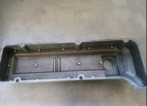

Ich habe oben geschrieben, dass der Vorbesitzer alles entfernt hat. Das war so gemeint. Bei mir ist direkt am Motorblock eine Tülle für einen 1/2" Schlauch angeschlossen. Keine Membran, kein Filter gar nix. Glaubst Du ohne Bild nicht? Siehe unten. In der Tülle ist nichts außer einer Dichtung und der Schlauch ging ursprünglich nach unten auf die Straße. Und außer der zeitweise Verstopfung an der Flasche (auch oben beschrieben) ist alles freigängig.

In Deutschland sitzt beim Pinto OHC unten am Motor ein Ölabscheider damit eben nicht der ganze Ölsiff aus dem Kurbelgehäuse oben wieder in den Motor gerät.
Das Ding sieht so aus:
https://www.motomobil.com/.../...6-20l-original-grosse-ausf-14701420-1
Oben in den Ölabscheider eingesteckt, sitzt ein PCV Ventil welches die Durchströmung je nach Unterdruck im Ansaugtrakt reguliert.
https://www.motomobil.com/.../...elabscheider-ohc-16-20l-na-60114822-3
Von da aus geht dann ein Schlauch an die Ansaugbrücke unterhalb des Vergasers.
Wenn man Ölabscheider und Regulierventil einfach weglässt, verbrennt der Motor Unmengen ÖL. Deshalb wurde der Schlauch wohl in eine Colabüchse geführt, die saugt ja nicht.
Damit das Ganze funktioniert muss der Öleinfülldeckel belüftet sein, meist sitzt das so ein Drahtgewebe drin.

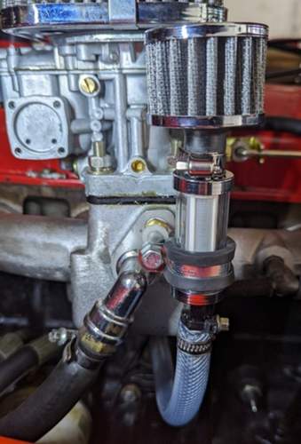

Danke Dir. Aber ich hab's am Ende doch anders gemacht. Mir war noch ein Seven-Kollege eingefallen, der auch so nen alten Motor hat und dessen Adresse ich von einem Treffen hatte. Den habe ich gefragt. An seiner Leitung aus dem Kurbelgehäuse ist als Abscheider ein auswaschbarer Inline-Benzinfilter verbaut, der dann in einen kleinen Drahtfilter mündet. Er sagt, das funktioniert recht gut. 1x im Jahr zerlegen und die Filter mit Benzin sauber machen, reicht. So ein Teil habe ich mir jetzt bestellt. Ich fotografiere es Euch wenn's eingebaut ist.
Hallo Leute.
Heute stand der nette Postbote mit einem Paket vor meiner Türe.
Gleich ausgepackt, alles zusammen gebaut, installiert und fotografiert.
Voila... :-)
Und auch das wird einem Prüfer u.U. nicht gefallen, da die Öldämpfe nicht der Verbrennung zugeführt, sondern in die Umwelt entlassen werden.

Das weiß ich. Der TÜV hat aber selbst meine Colaflasche die letzten beiden Male nicht bemängelt. Und die jetzige Lösung ist schonmal viel sauberer und besser. Sollte er das irgendwann bemängeln, kann ich das mit kleinem Aufwand immer noch an den Vergaser anschließen. Dafür bräuchte ich aber eine Anschlusstülle, die man durch den Filterboden stecken und verschrauben kann. Sowas hatte ich heute nicht da.
