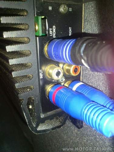

Mit der richtigen Einstellung der beiden Einstellschalter "Input Mode" und "Input Channel" kann man sich den Y-Adapter vermutlich sparen.

Vom Radio kommt ja nur ein Cinchkabel. Das hängst du an die Endstufe dran.
Dann schließt du an Kanal 3/4/5/6 probeweise Lautsprecher an und bewegst solange die Schalter hin und her, bis aus denen was rauskommt. Beschädigt werden kann dabei nix. Im schlimmsten Fall brauchst du dann doch einen Y-Adapter.
Übrigens : Kanal 5 + 6 sind stärker als 1-4, denn diese sind vom Hersteller für Subwoofer vorgesehen. Fahre zur Not zu einem Händler und gib etwas aus, um dann aber am besten gleich alle Regler richtig einzustellen.

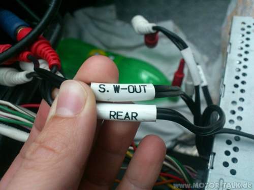

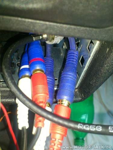

Habe eben nochmal neue Bilder gemacht und auch nochmal die polnische/tschechische Seite durchgeschaut. Ich hab die Alpine 3566 zu 100%!
Zu den Bildern:
"s w out" sind die Kabel mit dem roten und weißen Ring dran und "rear" die anderen beiden ohne farbige Markierung.
Dsc-7469
Dsc-7468
Dsc-7470
Natürlich, denn dein Panasonic-Radio hat drei Paar Cinch-Ausgänge (Front, Rear + Sub)
http://www.maxrev.de/files/2010/08/thumbs/t_08082010266.jpg
Aber du willst doch jetzt dein neues, billiges Kenwood nehmen, das hat nur ein Paar Cinch-Ausgänge. Daher bringt es ja auch nichts, jetzt noch Bilder des alten Panasonic-Radio zu diskutieren.

Okay, ich werds Donnerstag mal austauschen und dann eben solange dran rumfummeln bzw einstellen bis es so funzt wie ich gern hätte😉
Hatte nur nochmal die Bilder gepostet, falls irgendwas noch unklar war und nicht um noch irgendwas darüber zu bequatschen 😉
Danke für deine Mühe!🙂
Dadurch wurde es doch erst unklar......
