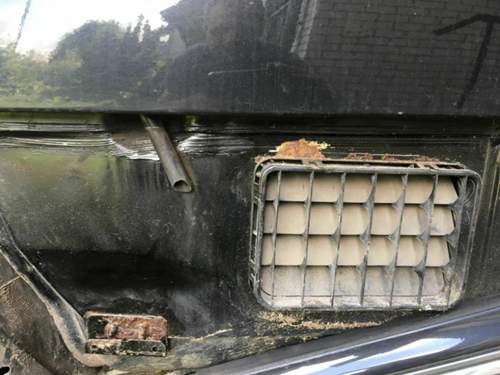

ich fahre einen S210 von 2002. Der Wagen steht recht gut da, soweit ich das Laie beurteilen kann.
Nun hatte ich vor ein paar Tagen die hintere Stoßstange ab, da ich mal sehen wollte wie es dahinter wohl so aussieht. Nichts wirklich Neues - um die Lüftungsgitter Rost.
Nun habe ich gesehen, dass auf jeder Seite jeweils ein Wasserablaufschlauch direkt auf die Roststelle zeigt.
Meine Frage wäre, ob jemand die Schläuche verlängert hat und wenn ja wie. Vielleicht ist die Idee auch Quatsch. Würde mein Gewissen beruhigen, zu Wissen, dass das Wasser nicht direkt aufs Blech läuft und die Gegend immer schön feucht hält.

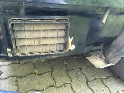

Nach langer Zeit habe ich es geschafft Fotos von den Schläuchen zu machen.
Welche Funktion haben sie?
Lg B
Img-1740
Img-1741
Das dürften die Wasserablaufschläuche vom Schiebedach sein. Damit wird Wasser, welches bei Regen immer (!) in den Schiebedachrahmen eindringt, abgeführt.

Ich denke das ein Verlängerung der Schläuche gleichzusetzen ist mit Eulen nach Athen zu tragen. Da wo die enden ist es bei Regen sowieso immer nass, weil dort das ganze hochgeschleuderte Wasser von den Rädern etc. landet. Ich halte es für sinnvoller eine gute Rostsanierung zu machen und da dann alles dick mit Seilfett oder ähnlichem einzusprühen.

Vielen Dank für die Anregungen. Ich werde die Schläuche so lassen wie sie sind.
Das Blech dort ist ja wirklich so dünn, dass an einer Stelle kleine Löcher zum Vorschein kamen. Wenn ich es richtig machen möchte, müsste eigentlich neues Blech eingeschweißt werden.
Nichts für ungut, Gute Nacht
Das war wirklich nicht schlau geplant vom Ingenieur.

Hallo, neues Blech mache ich auch, alles andere hilft nicht wirklich. Gruß, Wolfgang

Hallo, schwer zu sagen was das kostet. Ich habe da eine kleine Werkstatt an der Hand( Vater und Sohn) die machen sowas zu einem überschaubaren Preis. Wenn Du sowas findest kommst Du mit 200 bis 250 Euro weit für das reine schweißen. Stoßstange weg und wieder ran sowie versiegeln am besten selber machen. Als Komplettleistung mit Sicherheit einiges mehr. Gruß, Wolfgang
