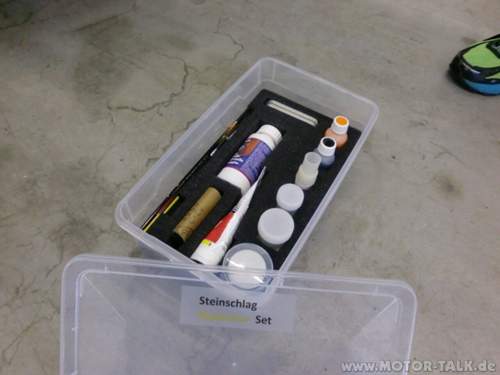

Wer mit Ungeduld und der Pinselquaste im Deckel des Lackstiftes da ran geht, der kann die Sache in der Tat gründlich verschlimmern. Ebenso der, der es übertreibt und jeden "Mikrotreffer" wegtupfen will.
Wer allerdings da mit Geduld und gutem Licht rangeht, bereit ist, um die 5 EUR in einen guten, weichen und spitz zulaufenden Pinsel zu investieren und frischem bzw. aufreichend verdünnten Original-Lack arbeitet, der kann die größeren Einschläge bis zur "Beinahe-Unsichtbarkeit" tarnen. Mache ich einmal im Jahr. Manchmal muß man bis zu 7 oder 8 mal den gleichen Krater nachtupfen, um ihn einigermaßen zu füllen, aber irgendwann ist es geschafft. Wichtig ist halt, daß man gut zielt und nicht die unbeschädigten Flächen mit "bemalt", deshalb der feine Pinsel und einer ruhige Hand kann auch nicht schaden.
Ich habe vor ein paar Tagen ca. 20 "Schwere Treffer" nachbearbeitet, und nur einen davon sieht man noch aus mehr als 1m Entfernung, weil der auf der Haube ist und sehr flach reinkam und den Lack ein wenig aufgeschoben hat. Hier muß ich echt mal mit Skalpel und Schleifpapier ran.
Habe mir eigens ein kleines "Set" für die Steinschlagrep. zusammengestellt, jetzt muß ich mir nicht jedesmal vorher den Kram zusammensuchen (siehe Anhang)

Hi celsi,
Gute Idee, das mit dem Set. Sieht aus, als hättest Du Dir das mal wieder selbst gebastelt.
Ich versuch gerade, die Bestandteile zu identifizieren...
- Pinsel (welche?)
- Nass-Schleifpapier (welches?)
- S...x Schleifpaste
- Die Lackfarben Deines Autos (orange, schwarz)
- Klarlack
Hi Franz,
ja, ist ein Selbstbau, hatte gerade Rasterschaumstoff übrig 🙂
Schleifpap. = 2000er und 3000er
Außerdem:
- Rostumwandler (sinnlos bei meiner Alu-Schaukel, aber ich mache ja auch andere Autos)
- Verdünnung
- Pinselreiniger
- Schleifpaste
- Feinspachtel (Tube)
- Zahnstocher (in dem Metallkästchen)

Worin rührst du eigentlich die Farbe an?
Halten die Deckel der Lupus-Proben der Verdünnung stand? Ich nehm immer Kronkorken dafür, is aber eine frickelarbeit den Kunststoff und Kleber da rauszupulen.🙁
Hab bei der letzten Aufbereitung auch wieder ein paar Steinschläge gefüllt, nur war der Farbton trotz Original Lackstift etwas dunkler. Woran kann das liegen, nicht genug geschüttelt? Was meint ihr?
