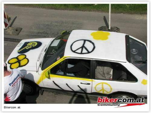

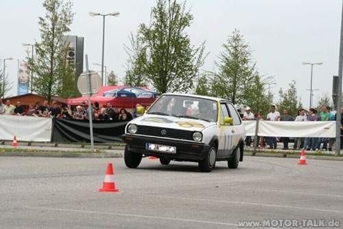

Hätte einen Motorumbau vor. Möchte mich aber noch vorher genau informieren 🙂 Als Karosse dient mein Funcar Polo 86c
TÜV krieg ich sowieso nicht mehr, brrrrr, und Fahrzeug fährt nur auf Privatgrundstück!
Ne VW Maschine ala G40, G60, VR6, 16V kommt mir nicht rein, finde dafür alle Opelmotoren viel zu gut 🙂
Nen C20NE oder C20Xe auf nen 700kg Polo hat doch was. Und die Motoren gibst auch billig überall her.
Stress mach ich mir aber keinen 🙂
Anbei Fotos von mein Polo vg noir
