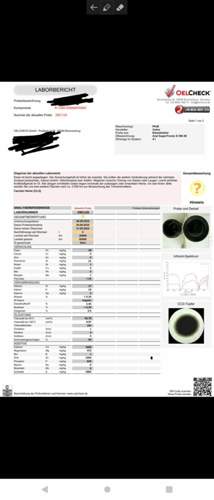

Bin mir sicher mal gelesen zu haben, das man von einem Ölverbrauch von kleiner 0,05% ausgehen sollte. Der Maximalverbrauch darf 0,5% nicht überschreiten. Wenn ich von 7 Litern Diesel auf 100Km ausgehe, komme ich auf einen normalen Motorölverbrauch von besser 0,035 Liter und maximal 0,35 Liter auf 1.000Km. Du liegst mit Deinem Verbrauch zwar 5x so hoch wie die Norm, aber noch nicht am Limit. Das ein Motor kein Öl-Verbrauch hat, halte ich übrigens für ein Gerücht. Vermutlich wird bei vielen der Verbrauch durch den Dieseleintrag im Öl geschönt?!
Das dürfte sicher der Fall sein, zumindest mit Diesel, der FAME enthält. Beispiel für keinen messbaren Ölverbrauch und geringen Dieseleintrag ohne FAME Anteil folgend. Langstreckenfahrzeug mit zuletzt 220.000km mit 18% DPF Füllstand, kein aschearmes Öl.
Hab schon welche mit 20% Diesel gesehen. Wer da noch absaugen lässt anstatt zu wechseln...
Mach doch mal einen Wechsel auf 5W30 C3 wie von busch63 geraten
