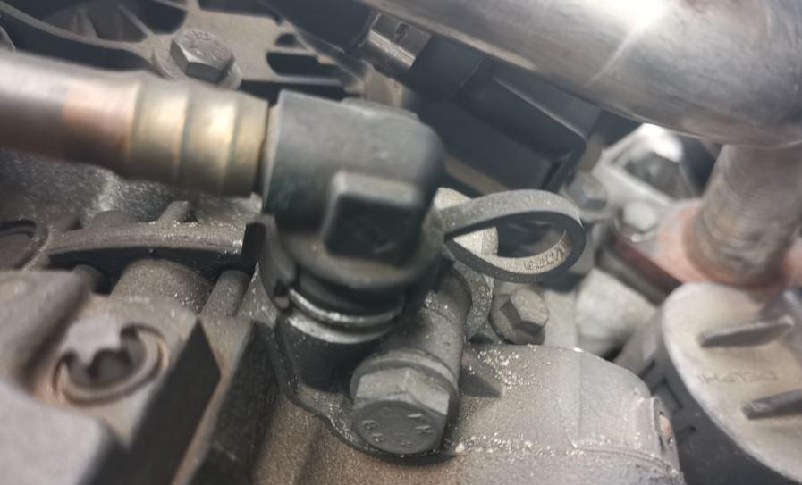

Nach Tausch der Leitung Filter-Hochdruckpumpe war das Problem mehrere Monate gelöst - seit 2 Wochen aber wieder zurück. Heute hab ich dann folgendes untersucht:
- Anschluss Rücklaufleitung der Hochdruckpumpe: Hier deutlich Rost gefunden und zT Abplatzen der silbernen Beschichtung (s. Foto)
- Verschmutzung im Stecker der Rücklaufleitung (s. Foto) - keine magnetischen Späne, wirkt eher schlammig. Auffällig fand ich hier auch dass nur ein O-Ring im Stecker sichtbar war (der grüne), nicht wie üblich zwei (der gelbe fehlte). Beim Dieselfilter-Tausch waren damals metallische Späne (nicht magnetisch) aufgefallen, die gut zur Beschichtung des Rücklauf-Anschlusses passen würden.
Frage: Kann diese Verbindung ursächlich sein für das schleichende Lufteintreten?
Oder muss die Unrichtigkeit von der Vorlaufseite her kommen? Ich würde eigentlich erwarten dass in der HDP ein Rückschlagventil ist, sodass es egal ist ob an der Rücklaufseite eine Undichtigkeit auftritt. Ist das korrekt?
Würde dann abhängig von euren Ideen die Rücklaufleitung und/oder HDP tauschen.

Da ich schon Dieselfiltergehäuse, Zuleitung zum Filter, Zuleitung Filter-Hochdruckpumpe getauscht habe, werde ich als nächstes die Rücklaufleitung mit dem Kraftstofftemperatursensor tauschen.
Hat jemand Erfahrung, ob eine Unrichtigkeit im Rücklauf überhaupt zu Luft im System führen kann?

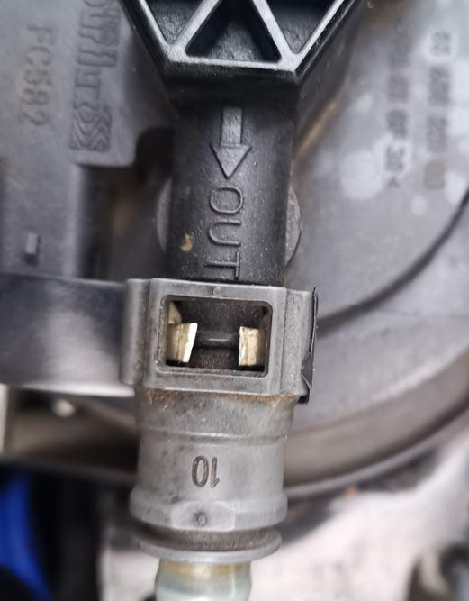

Ich wollte letzte Woche meinen Kraftstofffilter wechseln und habe feststellen müssen dass die Halteklammer vom Schnellverschluss der Leitung Filter -> Pumpe (Art.Nr. 30725286) gebrochen ist. Jetzt habe ich eine Leitung besorgt, doch der Anschluss an der HD Pumpe sieht komplett anders aus als der den der bei mir verbaut ist.
1. Frage: Weiß jemand ob der Anschluss passt (evtl. neue Version?) bevor ich riskiere die Leitung ab zu stecken und noch irgendwas kaputt geht. oder ob ich eine andere Leitung braucht?
2. Frage: ich habe mittlerweile herausgefunden dass es diese Halteklammern einzeln zu kaufen gibt, leider weiß ich nicht welche ich da brauche.
Kennt jemand das Problem oder kann mir Auskunft über die richtige Art.Nr. oder dem passenden Halteclip geben?

Habe die Leitung letztens auch gewechselt. Passt, auch wenn der Anschluss anders aussieht.
@fnv50 schrieb am 12. Februar 2025 um 10:06:37 Uhr:Habe die Leitung letztens auch gewechselt. Passt, auch wenn der Anschluss anders aussieht.
Herrlich, vielen Dank! Muss man irgendwas beachten wenn man diese Leitung tauscht? Vorbefüllen oder so?
