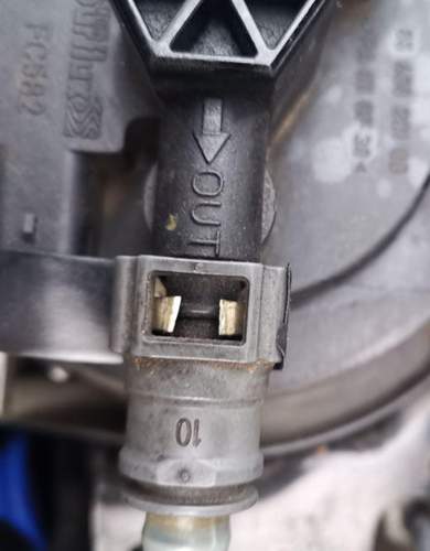

seit ein paar Wochen hab ich Probleme mit meinem V50. Die Dieselleitung vorne am Motor läuft aus, bzw. füllt sich mit Luft. (Diesel selbst tritt keiner aus, ich vermute er läuft zurück in den Tank.)
Weiß jemand von euch ob der V50 2.0D mit D4204T Motor eine Förderpumpe im Tank hat? Ein Steuergerät auf der Rücksitzbank konnte ich nicht finden. Nur das vom Partikelfilter.

Schau dir Mal die Diesel Filter Entlüftung an. Vielleicht ist diese undicht. Normal läuft der Diesel nicht zurück.
Soweit das Thema hier behandelt wurde, hat der v50 keine vorförderpumpe. Aber es gibt wohl Probleme mit den Kunststoffanschlüssen an der Saugtasse im Tank. Da gibt es wohl Risse soweit ich das gelesen habe und dann zieht er Luft
Überprüf den Schlauch der rechts von der Pumpe oben ist (wo OUT steht). Die war bei mir defekt und von dort kam Luft rein bei mir. 275 Schweizer Franken bei Volvo.
