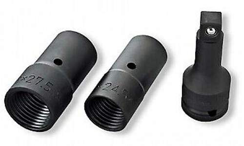

@Go}][{esZorN schrieb am 30. Dezember 2018 um 01:36:29 Uhr:
Das Problem bei den Linksausdrehern ist immer, dass sie das Gewinde noch mehr in die Wand drücken. Wenn der Ausdreher dann abreißt, hast du Geburtstag (Stichwort HSS ausbohren).
Das hatte ich doch auch geschrieben, das die Standard-Linksausdreher nix taugen,
aber die, von der gleichen Firma, wovon du selbst oben ein Bild reingesetzt hast.
Die sind nur schwach konisch und haben kein Gewinde, sondern verdrehte scharfe Kanten.

...das Werhzeug gefällt mir. Leider finde ich im Netz auf die Schnelle nur kleine Set´s ab 17er Nuss... wo gekauft oder ein Name? grüßend, tata3
@Spargel1 schrieb am 29. Dezember 2018 um 17:56:28 Uhr:
Habe einen Satz Nüsse mit Linksgewinde (innen) mit Innendurchmesser von ca. 12 bis 27 mm. Die fressen sich, weil innen konisch, auf jede Mutter oder Schraube drauf (auch abschließbare Radschrauben). Härtetest: Radschraube an einer 22er Mutter einer Gabelstaplerfelge, die ca. 20 Jahre nicht geöffnet war und die der Kunde bei seinen Versuchen schön verrundet hatte. Mit 10 bar auf dem Druckluftschrauber Test bestanden.
Diese Nüsse packen auch Inbus von Außen, die man sonst nicht mehr aufkriegt, weil innen verrundet. Selbst einen M14-Gewindebolzen habe ich damit schon rausgeholt. Preis: meine kosteten damals um die 80,- Euro; mittlerweile vermutl. billiger.
Nur manchmal hat man hinterher etwas Arbeit, bis die Nuß vom Schrott befreit ist.

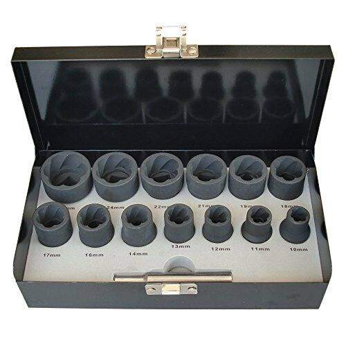

Oder den nehmen
https://www.hesselink24.de/.../...reher-set-1-2-14-tlg-sn-200_170_1055
@Tomtom261178 schrieb am 31. Dezember 2018 um 18:00:35 Uhr:
Oder den nehmen
Das ist genau solch ein System, das die schon verrundete Schraube noch mehr abfräst, wenn die Nuß durchrutscht, weil das Drehmoment aufgrund der geringen, weil zu steilen Steigung vom "Gewinde" irgendwann nicht mehr gehalten werden kann.
Bei den Nüssen von Klann reißen eher die Bolzen ab, als dass sie durchrutschen.
Spargel1 kannst du bitte nochmal die genaue Typenbezeichnung/Link hier rein schreiben.
besitze selber die "schlechten" Linksausdrehernüsse, bin eigentlich damit zufrieden auch wenn ich schon 3 "gesprengt" habe, aber wenn sie ein besseres Produkt wissen, kann über 3 Ecken auch an Vertreter ran kommen, wenn es das Produkt nur bei Vertretern geben sollte
...genau, die "schlechten" sprechen mich nicht so an, die auf dem ersten Bild oben, dem feineren Gewinde, finde ich spannend, aber nicht im Netz... ich suche noch. grüßend, tata3
