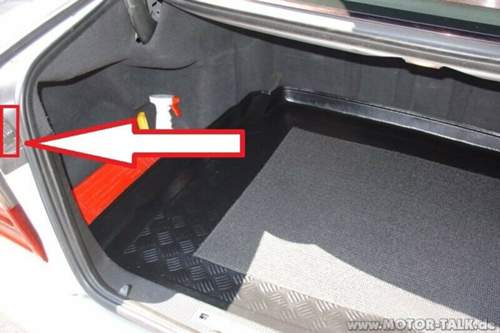

Ich habe vor ein paar Tagen nochmal alles überprüft. Hitzeschutzblech, Auspuff, etc.. Alles super :-)
Allerdings weiß ich jetzt woran es bei mir liegt.
Im Bild (unten) seht ihr die zwei "Auflageflächen" links und rechts für den Kofferraumdeckel.
Ich schätze mal dass die Auflageflächen zwischen Karosserie und Heckklappe ein paar (Zehntel)Millimeter Luft haben und das dann schwingt und dadurch die Geräusche entstehen. -> Blechiges Klappern...
Ich habe da einfach mal Schaumstoff untergelegt und siehe da, das klappern ist weg. :-)
Allerdings ist das ja keine Dauerlösung, aber ich weiß jetzt endlich woran es liegt.
Kann man die irgendwie einstellen/nachstellen? Weil ich hab nix gefunden....
Bild #204262330
Ich denke, Du solltest mal überprüfen, ob nicht eventuell nur die Schrauben am Schliessmechanismus deiner Heckklappe irgendwie locker oder ausgeschlagen oder ähnliches sind.
Ich glaube das beheben von Fehlern an den Scharnieren ist zumindest arbeitsmässig mehr Aufwand. Also erst einmal die möglichst wirtschaftlichen Ursachen ausschliessen.
Aufgeräumter Kofferraum... :-)
Das habe ich auch schon geschaut, gleich am Anfang aber die sitzen alle fest. Sogar nochmal minimal nachgezogen...
Aber keine Besserung.
Was mir jetzt noch einfallen würde ist, dass bei der Heckklappe unten links und rechts außen zwei länglichte Plastik/Gummipuffer sind die man rein-/rausschrauben kann. Vielleicht stimmen die nicht und das Klappern tritt dann auf...
Nur ich habe absolut keine Ahnung wie ich das einstellen kann....
Nene, das Bild zeigt nicht mein Auto. Ein Bekannter von mir hat diese von seinem Auto gemacht. Gleiches Model aber anderen Motor, Lackierung etc...
Aber der Kofferraum ist ja der gleiche...
Es geht ja darum dass man hauptsache sieht woran es liegt, warum die Kofferraumklappe klappert....
