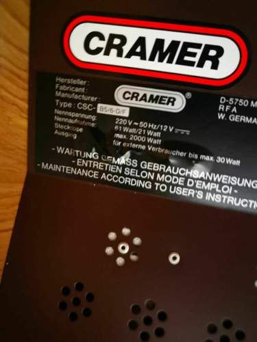

Hallo werte Camper, ich bin seit einer Woche Besitzer eines Bürstner 485 Lux. Der Ww ist in einem sehr guten Zustand trotz 30 Jahre auf dem Buckel. Allerdings hat er ein kleines Problem.
Der Wandler von 230V auf 12V ist defekt. Habe alle Sicherungen geprüft und mir ist aufgefallen das er richtig heiß wird. So meine Frage, exakt diesen Wandler wird es wohl nicht mehr geben, aber ich weiß nicht welchen bzw. was für einen ich da als Ersatz nehmen könnte. Ich füge ein Bild unten ein. Vllt kann mir einer helfen.

Hallo Quincynger,
lass Dich durch elektrische Details die einige Ahnungslose immer wieder vorbringen und alles verkomplizieren nicht verwirren. 😕😕
Das Netzteil welches Du verlinkt hast kannst Du verwenden! 🙂
Den 230 V Stecker abschneiden und an die beiden vorhandenen schwarzen Kabel anklemmen.
Das blaue Kabel ist Minus und das rote ist Plus. Diese entsprechend an die Klemmen des Netzteiles schrauben.
Fertig ist die Kiste.#
Wenn Du Dir das nicht zutraust, dann lass es einen Elektriker anklemmen.

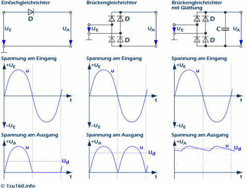

Ich bin zwar nicht Situ, aber vielleicht kann ich das mit meinem laienhaften Verständnis auch grob erklären. 😉
Ein einfacher Gleichrichter klappt nur den negativen Teil der Wechselspannung hoch. Damit ist es formell zwar Gleichspannung, weil nicht mehr x mal in der Sekunde umgepolt wird, jedoch geht immernoch x mal pro Sekunde das Licht "aus".
Das kann man bei LED-Leuchten unter Umständen sehen.
Geglättet bedeutet, dass die Sinuswelle, welche ja noch vorhanden ist, so gut wie möglich glatt gezogen wird.
"Glatte" Gleichspannung wird vor allem von elektronischen Verbrauchern verlangt; besonders im Audiobereich, wo ein "Restbrummen" (100 Hertz bei der üblichen Doppelweg-Gleichrichtung) als sehr unangenehm empfunden wird.

Das Teil könnte verwendet werden, wenn dessen Leistung (30W) ausreichend ist. Größer kann dabei aber nie schaden.
Es macht ansonsten so ziemlich genau das, was dein alter Trafo mit Gleichrichtung auch gemacht hat.
Kauf dir ansonsten einfach ein schutzisoliertes Schaltnetzteil mit 12 oder z.B. 13,7V Gleichspannung am Ausgang und gut ist. So etwas gibt es z.B. über a...zon in 60W ab ca. 10€.
Meines im WoWa kostete z.B. 50€ und hat 13,7V (damit kann man dann auch eine Batterie laden) bei maximal 7,5A (also max. ca 100W)
So etwas besitzt einen gewöhnlichen 230V AC-Flach- oder Schukokonturenstecker und auf der Ausgangsseite einen, wie auch immer gearteten Stecker. Den schneidet man ab und schließt die beiden Kabel (richtig herum) an den WoWa-12V-Eingang, wo vorher der Trafo mit Gleichrichter war.
