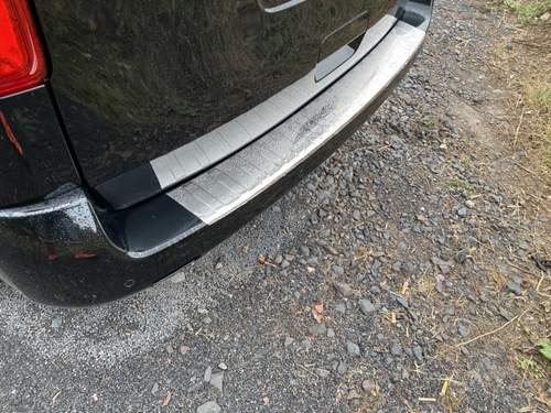

Habe einen Edelstahl\Poliert Ladekantenschutz von Irmscher und Windabweiser Climair verbaut…

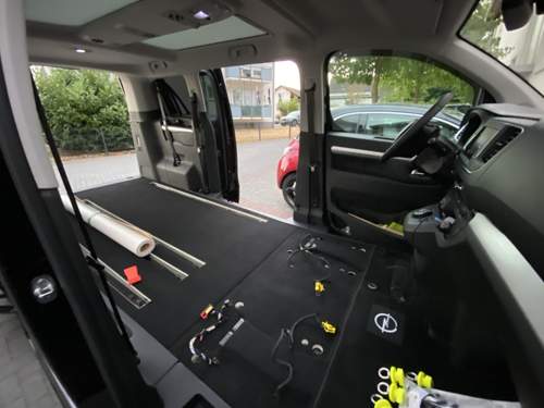

So habe nach 14 Tagen Sommerurlaub den Innenraum komplett entkernt ;) der Sand war überall - meine Frau hat bestimmt eine Stunde mit dem Staubsauger den empfindlichen Teppich gereinigt.
Fußbodenbelag in Eiche gekauft, geduldig verlegt. Wellen nach und nach beseitigt.
So ist nun alles viel pflegeleichter.
1
3
3
+3
Sehr gut, bringt nur leider nicht viel. Ihr müsst vorher noch eine Holzplatte verlegen. Dann hat man einen stabilen Boden der super begehbar und pflegeleicht ist. So ziemlich alle Campster/Vanster Fahrern haben das auch gemacht. Ich selber hatte zuerst auch nur PVC. War aber Mist, jetzt mit der Holzplatte und darauf dem PVC ist es perfekt.
Dann hattest du andere Ansprüche als ich.
Ich pass da nicht rein, begehbar fällt mit meiner Größe und 115kg Gewicht auch wenn es sportlich ist aus.
Es ist nicht dafür gedacht Zementsäcke zu transportieren oder schwere Dinge über den Boden zu schieben, sondern den Dreck, den meine 3 jährige Tochter macht leichter zu entfernen.
Diese Variante ziehe ich jeder zuschneidbaren Laderaummatte oder - wanne vor
OK, dann hatte ich das anders verstanden.

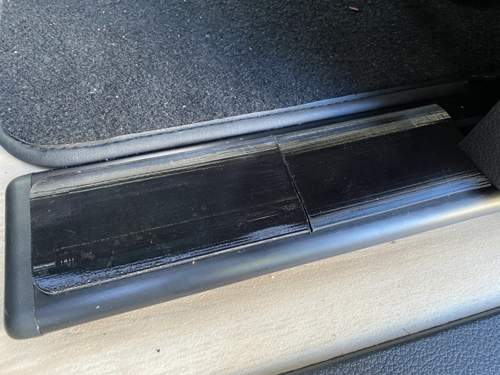

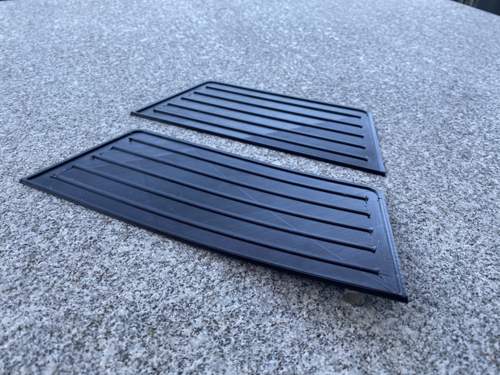

Weiter gehts mit gedruckten, flexiblen Abdeckungen aus TPU für die Schienen.
Sitzschiene Abdeckung
Sitzschiene Abdeckung 2
@nocopycat schrieb am 13. September 2022 um 13:58:47 Uhr:
Wo kann ich die bekommen? :-)

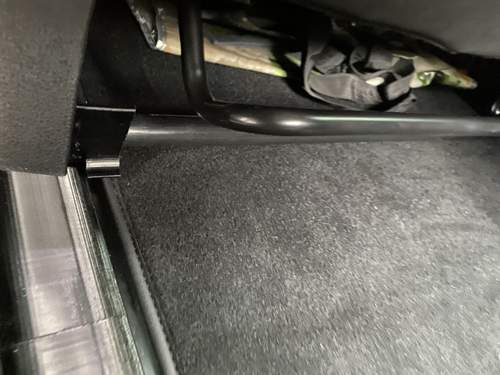

Nun ging’s weiter mit einer Idee unter dem 2 Sitzer der Rückbank eine „Rutschblockade zu bauen“.
Glasfaserstiel und TPU war hier die Lösung, da alle Klettlösungen auf dem FußmattenTeppich nicht halten.
Werde den Winkel auf die ganze Länge des Glasfaserstiels drucken.
Es entsteht sofern man die Rückbang nicht ständig verschieben muss ein enormer Stauraum…

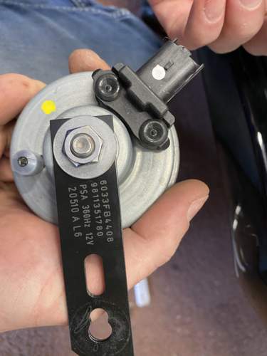

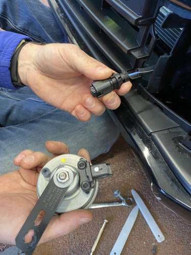

Hupe ist gepimt…
+Signal von Originalhupe auf Relais gelegt
Relais direkt an Batterie angeschlossen
Doppelhorn an „Dom“ geschraubt.
Die Relaislösung wurde gewählt, da die neu verbaute Hupe die doppelte Ampere-Last zieht.
Die Abdeckung des Nebelscheinwerfers wurde rausgehebelt. Im unteren Bereich befindet sich eine zu lösende Schraube - VORSICHT.
Die Hupe ist verdeckt mit einer Schraube befestigt.
