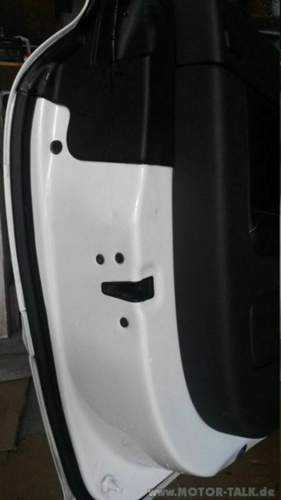

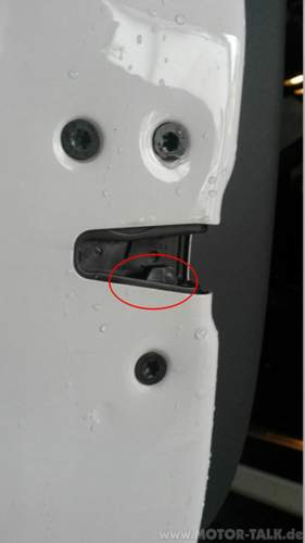

Hier eine weitere mögliche Ursache der hakeligen Türgriffe:
Die Türfalle (Bild 3) war bei mir schwergängig, weil aufgrund eines Konstruktionsfehlers Regenwasser eindringen kann und sich Dreck im Mechanismus festsetzt (Bild 2). Die Türgriffmechanik ist unschuldig.
Tipp: Probehalber die Falle mit einem Bleistift zuschließen (im Bild 3 nach links drehen) und per Griff wieder öffnen. Dann sieht man's.
Außerdem sprang bei mir in letzter Zeit die Fahrertür spontan einen Spalt auf, gerne bei Bodenwellen. Das lag daran, dass die Türfalle ziemlich zäh lief, da sich im Schmierfett jede Menge Regenstaub angesammelt hatte. Sie ging also nicht nur schwer auf, sondern auch unvollständig zu.
Bei meinen wiederholten Besuchen beim Freundlichen war immer neues Fett aufgetragen worden, womöglich ohne das alte zu entfernen. Im Arbeitsbericht stand übrigens "Türgriffe nachjustiert auf Kulanz", eine edle Umschreibung von "mehr Fett auftragen".
Leider hielten diese Reparaturversuche alle nur ein paar Monate - spätestens im Winter waren die Griffe wieder schwergängig (da dann das Fett besonders zäh wurde).
Lösung:
Das Schmieren der Türfalle (Bild 3) mit Fett ist nicht hilfreich, da es den Regenstaub an sich bindet. Spätestens im Winter wird das Fett zäh, und die Türgriffe werden wieder hakelig.
Abhilfe: die Falle mit Trockenschmiermittel wie Graphitstaub schmieren, zuvor unbedingt das Altfett entfernen. Dazu die Falle mit einem Bleistift schließen und dabei möglichst vollständig reinigen. Fettlösende Reinigungssprays helfen (super: Kontaktspray; eventuell auch WD40). Danach trocknen und ringsum mit Graphitstaub besprühen, erhältlich z.B. als Schmiermittel für Haustürschlösser. Überschüssiges Graphit entfernen, sonst findet man es an der Hose wieder!

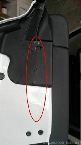

Bild 1 - Fahrertür
Bild 2 - Regenwasserspur
Bild 3 - schwergängige Türfalle
