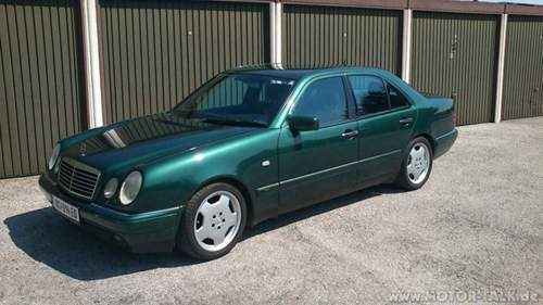

Meine Herren.....
...ich habe etwas ausprobiert am Wochenende und bin begeistert....
Nachdem ich im Herbst mit der Sonax Politur nicht soooo zufrieden war und ausserdem einiges
an Lack mitgegangen ist...
Habe ich was Neues probiert....
Waschanlage, Auto trockengerieben, Maguire Quik Wax aufgetragen....
Gleich die Halbe Motorhaube auf einmal.... Mit Microfasertuch sofort drüber, Tuch umdrehen, nochmal
drüber, nächste Stelle....
Geht extrem schnell, keine weißen Spuren auf Gummi oder Metallteilen....
In 14 Minuten war ich mit dem ganzen Auto fertig.
Super Ergebnis meiner Meinung nach.... Wird so gut 4 Wochen halten, dann mach ich es wieder....
Kostet nicht die Welt, man kommt ca. 10 x damit aus..... passt....
Gibt es auch um 21 Euro beim Forstinger....
Ich bleibe dabei.
Fast keine Arbeit, super Ergebnis, wie gesagt.
Anbei ein Foto meines Dicken...
Hier der Link bei Amazon... Siehe Bewertungen des Produkts...
http://www.amazon.de/Meguiars-Ultimate-Quik-Spr%C3%BChwachs-450ml/dp/B002KKCLP0/ref=sr_1_fkmr0_1?ie=UTF8&qid=1367263496&sr=8-1-fkmr0&keywords=maguire+quik+wax
Merzzi
35 Antworten

Meine Prozedur:
-Waschstrasse
-Handtrocknung rundum
-Heimfahrt
-Tech Wax 2.0 mit Applikationsschwamm oder weichem Schwamm auftragen
-Sofort nach flächigem Auftrag mit mehreren Microfasertüchern abpolieren
-Fertig
Ein Mal pro Jahr :
-Winschutzscheibe mit Rasierklinge und Alkohol reinigen
-Polierknetebehandlung für harte und festsitzende Verschmitzungen/Ablagerungen im Lack
Thats it!
Addendum:
Das Quick Wax hat einen schöneren "Gloss" Effekt als das Tech Wax 2.0.
Das Tech Wax 2.0 hat dafür eine wesentlich längere Haltbarkeit als das Quick Wax.
Miles
