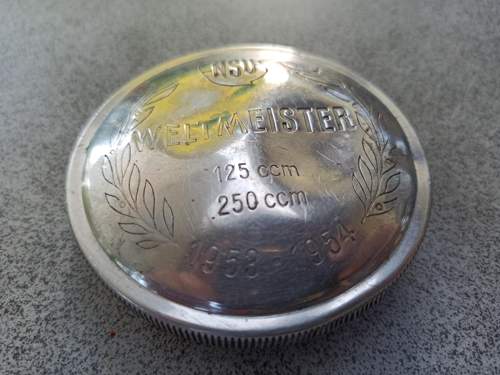

Hallo, seht Ihr eine Möglichkeit, die Dellen zu entfernen/reduzieren?
Beste Grüße
Peter

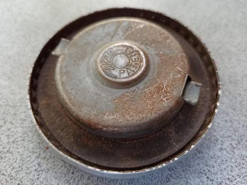

Ich denke, hierzu müsste man den Deckel vorsichtig zerlegen. Dann kann man die Dellen von der Rückseite herausdrücken/herausmassieren.
Mfg
Kann man Tankdeckel zerstörungsfrei zerlegen? (Ich dachte es ist gebördelt).
Beste Grüße Peter
Sieht für mich so aus, als wäre es "nur" zusammengepresst. Diese "Verzahnung" des Innenteiles verkrallt sich am Außenteil. Eine Bördelung kann ich auf dem Bild nicht erkennen.
Mfg
Frage doch mal einen Dellendoktor. Die könnten eventuell die Delle rausziehen.
MfG kheinz

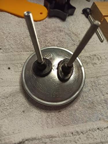

Da ich den Tankdeckel meiner Meinung nach nicht zerlegen und hinterher wieder funktionierend und dicht zusammen gebaut bekomme, habe ich diesen Plan "von hinten" verworfen.
Ich habe dann doch, obwohl ich dachte es wird nichts bringen da nur für dünnes Blech, mit meinem Hagel-Set versucht und nach einigen malen aufkleben und abziehen konnte ich es durchaus verbessern.
Beste Grüße
Peter
