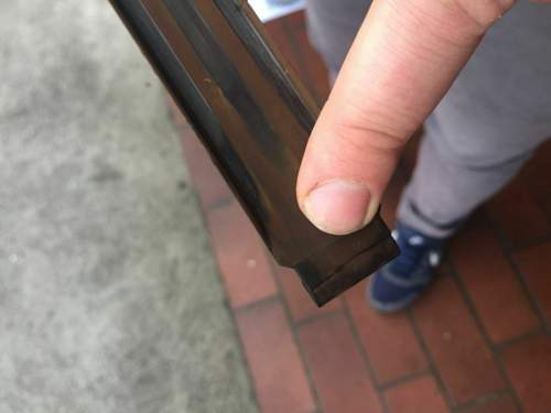

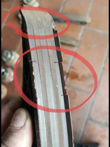

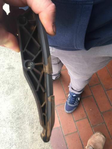

Das surrende Geräusch vom Kettentrieb kommt, weil die Kette an den ausgebrochenen Stücken der Gleitschienen schlufft - siehe Foto. Weil bestimmt nicht nur eine Gleitschiene Ausbrüche oder Brüche zeigt, kann sich das Ganze durch den Kettenlauf potenzieren.
Auf der einen Seite: 190.000 km sind jetzt mal net viel für den guten 240er - eigentlich gerade gut eingefahren. Aber die Frage ist schon... Baujahr 1997 und NUR 190 k? Hast Du einen vertrauenswürdigen Hintergrund für diese Kilometerleistung?
Auf der anderen Seite: 23 Jahre (!) gehen auch an dem bestmöglichen Kunststoffen im Innern des Motors nicht spurlos vorbei.
Nur als Anmerkung zu den Fotos - Gleitschienen sind im Neuzustand eher weiß. Die gezeigten Gleitschienen haben 283.000 km gesehen und sind ca. 10/1999 verbaut worden.

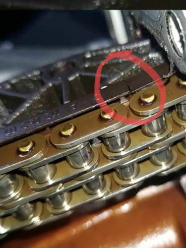

Nochmal zur Veranschaulichung ein Foto: Die Kettenglieder schluffen an der ausgebrochenen Führung. Deshalb auch dieses „surrende“ Geräusch nach Drehzahl.
Das Problem hierbei, die abgetragenen Teile landen im Öl, dann in der Ölwanne und irgendwann ist der Filter zu. Eventuell läuft der Motor mit diesem Schadensbild noch 200.000 km - eventuell auch nicht.
Erste Abhilfe: Ölwanne abmontieren, Ölfilter der Ölpumpe tauschen/reinigen (wobei man hier auch die ersten Stückchen sehen könnte).
Probier das mal als günstige Alternative :-)
