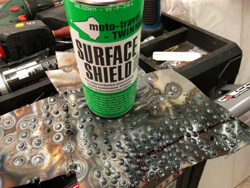

habe heute zufällig in einer Schreinerei das SURFACE SHIELD (c) moto-travel TWINMAX Spray gesehen. Bischen auf der Dose gelesen:
"SURFACE SHIELD vor der Lagerung von Metallteilen, Werkzeugen und Instrumenten angewandt, wird die Bildung von Rost und Korrosion.... " und das ganze Fettfrei.
"Surface Shield ist Oberflächenschutzmittel, Korrosionsschutzmittel, Reinigungsmittel, Enteiser und Rostverhinder in Einem"

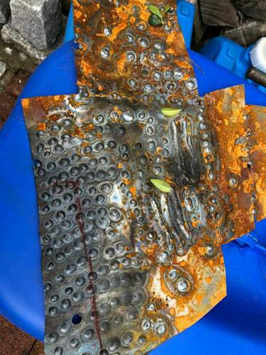

Hab mal n Test gestartet. Das markierte Eck ist eingesprüht. Ich lege dass mal in den Regen.
Gruss
W.

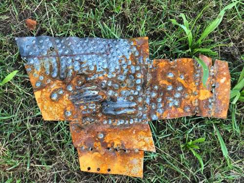

Nach 3 Tagen in der Wiese siehts jetzt mal so aus.
Gruss
W.

Hättest du sie mit olivennöl eingerieben häts wohl weniger gerostet :-)
Meinste? Ich find es ist doch fast kein Rost drauf
Irgendwie muss man sich ja wohl den Preis schönreden
Ihr wisst aber schon, dass nur die Ecke, die mit Edding abgetrennt gezeichnet ist, eingesprüht ist. Hatte ich glaub' oben geschrieben.
Der Rest dient nur als Vergleichsfläche.
Gruss
W.
So letztes Bild mit diesem Blech von heute. Es sieht so aus, als würden Schweißpunkte von Haus aus weniger rosten.
Die Ecke mit dem Spray rostet auf jeden Fall langsamer.
