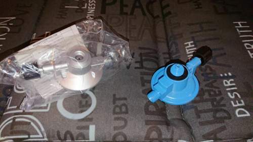

Hallo währe das eine Möglichkeit? Gruß Franz
2020-11-2714-05
Oder dieser Adapter und du machst dir einen Schlauch selber

kannst du bitte ein paar Erläuterungen zu deinem Bild geben?
Ich will mal danach im Netz suchen - dazu ist eine Bezeichnung hilfreich.
Das Problem ist, dass die Kartuschen nach wenigen Minuten kalt genug sind, dass der Ofen abschaltet.
Mein Vorrat an Kartuschen ist gross, der Frust auch. Wohl zu wenig Propananteil.
Schläuche die auf die Kartuschen passen gibts im Handel, nur scheinbar keine die das passende Gegenstück zum Heizer besitzen.
Evtl. könnte der bebilderte Adapter vielversprechend sein.
Viele grüße

Guten Morgen den blauen Druckminderer habe ich von Obelink ein Campingversand, den silbernen der ist vom Hersteller Gok . Dort kannst du dir diese Druckminderer ansehen ob diese für dich brauchbar sind . Ich selber habe diese für einen Gasgrill gekauft . Gruß

Ich habe nochmal lange recherchiert und immernoch nichts gefunden.
Nur ein Anschluss-Set für 11Kg Flaschen.
Ich schau gerade noch nach dem Link von Franz.
Ich glaube ich hab nen schönen , teuren Heizer gekauft mit dem ich prima die Raumtemperatur von 20° auf 25° erhöhen kann...
