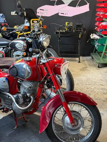

Ich habe eine Puch 250 SGSS (Super) mit Aluzylinder und 2 Vergasern. Auf der rechten Seite möchte ich als Zweit-Vergaser nun einen Bing 1/24/60 Vergaser verbauen.
Am Zylinder der Puch hat der Ansaugstutzen ein Außenmaß von 37,8mm und ein Innenmaß von 32mm.
Der anzuschließende Bing-Vergaser hat auf der Anschlussseite einen Außendurchmesser vom 37,2mm und einen Innendurchmesser von 31,5mm.
Damit würde das Quasi auf Stoß passen. Ich suche deshalb dafür nun einen passenden Adapter, werde aber bei dem Maß bisher nicht fündig. Hat jemand einen Tipp?

Der neue Vergaser ist vom Anschluss her kleiner als der Ansaugstutzen? Sehe ich das richtig? Dann müsste man je eher ein "Reduzierstück" anfertigen, welches ja auch etwas in die Länge baut. Ist da genügend Platz? Bei den wenigen Zehnteln Unterschied im Anschlussdurchmesser könnte man glatt auf die Idee kommen, den Vergaser am Anschluss aufzuspindeln.
Gibt es ein Bild von der Gesamtsituation?
Mfg
Ne, aufspindeln ist nicht weil der Vergaser ja aufgesteckt wird und der Aussendurxhmesser den Ansaugstutzens deutlich zu weit ist. Platz ist genug, weil der Vergaser seitlich am Motor sitzt. Allerdings wird er von einer Hebelanlage betätigt.

37,8 mm und 37,2 mm ist nicht allzu viel, gerade mal 6 Zehntel, oder hast du dich vertippt?
Ist der Ansaugstutzen fester Bestandteil des Zylinders? Kenne mich mit diesem Motorrad nicht genau aus. Ansonsten vielleicht einen neuen Ansaugstutzen bauen. Schweißkonstruktion oder Aluguss nach Modell.
Mfg
Du hast da glaube ich einen Denkfehler. Innen ist der Vergaser nur 32mm, passt also nicht auf 37mm die Außenmaße sind ja jeweils fast gleich. Deshalb würde es auf Stoß passen. Ich drucke jetzt mal einen Gummi-Adapter in 3D und schaue, ob das grundsätzlich funktionieren würde.
Schau doch bitte mal, was du im Eingangspost zu den Durchmessern geschrieben hast.
Mfg
ich hab den TE schon richtig verstanden…Du stellst Dir das irgendwie faksch vor , Kawastaudt.
Normalerweise würde der Vergaser mit seinem Innendurchmesser auf den ASS auf dessen Aussendurchmesser aufgeschoben werden.
Klappt natürlich nur wenn diese Durchmesser praktisch identisch sind.
DerBing Vergaser vom TE ist kein originaler und war für dieses Motorrad nie vorgesehen.‚Eigentlich ist er zu klein da es nur ein 24er ergaser ist. (Mischrohrdurchmesser ist 24 mm)
Dennoch könnte man den natürlich verwenden…aber der TE will ihn halt nicht auf die herkömmliche Art auf den ASS aufschieben, das geht ja praktisch auch nicht bei diesen Massen, sondern ihn nur (auf Stoss) hinhalten und dann irgendwie befestigen. Fast so als klebe man ihn fest.
Wenn Du es jetzt noch nicht verstanden hast, werden wohl wirklich nur Bilder oder Zeichnungen helfen.

Bei der Bauart der Bing Vergaser und der Form des ASS an der Puch, bräuchte der TE entweder einen ASS mit ca.32 mm Aussendurchmesser um den Bing Vergaser mit seinen ca.32 mm Innendurchmesser (an seiner Anschlussrohrvertiefung) auf den Ansaugstutzen aufschieben zu können.
Oder er braucht einen anderen Vergaser der die ca.38 mm Durchmesser an seinem Innenrohr hat. Dann würde der am vorhandenen ASS draufpassen.
Der TE könnte sich ein Rohrstück anfertigen,drehen lassen mit einem Aussendurchmesser von 31,7 mm und einem Innendurchmesser von mindestens 24 mm Durchmesser, dann würde es passen und da der Vergaser eh nur ein 24er Mischrohr hat, gäbe es da auch keinen Leistungsverlust.
Genau so hat übrigens Zündapp bei seiner KS 50 WC Typ 530 den Mikuni VM 20 befestigt, mittels solch einem „Distanzrohr“ da kurzzeitig vom vorgesehenen verslteten Bing 1/19/ xx auf Mikuni umgestellt wurde. Das war 1978/79.
