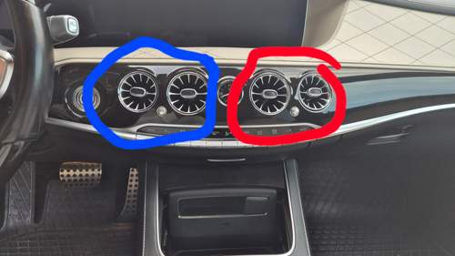

wie auf dem Bild zu sehen kühlt bei mir nur die linke Seite. Bei der rechten bläst es auch die Kuft ist aber nicht gekühlt. Beim Heizen ist es genau so, nur die linke Seite bläst warme Luft. Fehlerspeicher zeigt nichts an. Laut einem Mechaniker könnte es defekter Stellmotor für Luftmischung sein. Der Befindet sich hinter dem Handschuhfach. Hat es schon jemand ausgetauscht, wie kommt man an den am besten ran. Anleitung zum Ausbau vielleicht?

Ich sehe kein Bild? Was für eine Werkstatt ist das? Freie? Warum, weil man mit der MB-Diagnose die Stellmotoren ansteueren kann und auch die Istwerte, sowie die Livewerte bei Ansteuerung im Balkendiagramm sehen kann.
Daten vom Fahrzeug?
Bild habe ich vergessen, jetzt aber
Bild #211478231
Such dir einen mit Xentry, zu 90% geht es nach einem Selbsttest und einer Ansteuerung wieder.
