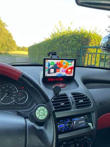

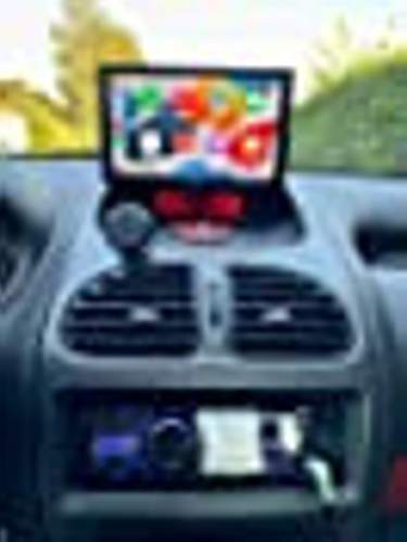

Was haltet Ihr davon wenn man keinen Platz für ein 2 DIN Radio habt oder einfach nur das Original Radio drin bleiben soll?
Wird mit dem Saugnapf festgemacht und kann jederzeit entnommen werden
Atoto P8
Carplay togo

Es gibt auch Navis auf Androidbasis im Tablet-Format, welche das Audiosignal mittels Transmitter-Funktion senden.
Am Navi wird die Sendefrequenz eingestellt - am Radio die gleiche zum Empfang. FERTIG! Außer der Strippe für die Stromversorgung braucht man nichts verkabeln oder irgendwelche Kasettenadapter nutzen. Einschalten - Googeltypisch einrichten - gewünschte App's installieren - und los geht's.
Ich selbst habe mir ein 10"-Gerät von Elebest gekauft. Zugegeben nicht das Beste, was Speicher und Prozessor angeht, macht es seine Sache eigentlich ganz gut. Nur, wenn zuviele Awendungen gleichzeitig laufen (z.B. Navi + Spotify + Blitzer + ...) hakelt es mal.
Interessanter Nebeneffekt: Die Sendeleistung reicht aus, das ein zweites Auto, welches nicht zu weit entfernt davor oder dahinter fährt, auf der selben Frequenz das gleiche hören kann.
Selbst schon auf der Autobahn erlebt!
Wichtig ist nur, das man das orginale Steckernetzteil nutzt. Ich wollte es per USB-Mehrfachladestecker und normalem USB-Kabel betreiben, was nicht wirklich funktionierte.
Ich denke, das orginale Kabel fungiert gleichzeitig als Sendeantenne - und ist auf das Gerät abgestimmt.
Da man das Gerät auch nur per Saugnapf anbringt, ist es auch problemlos in jedem anderen Auto einzusetzen. Man braucht nichts anzupassen oder umzubauen, was ja für Oldtimer von Vorteil ist.

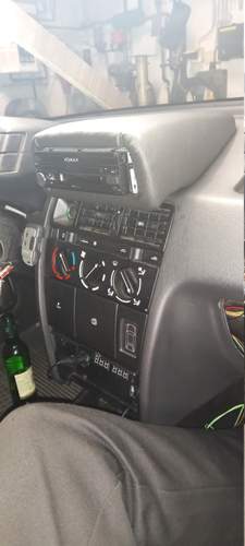

Hallo Aldo - und die Anderen ... ! ??
Die von mir oben beschriebene Variante mit dem Saugnapf-Navi als Radiosender hatte ich lange Zeit zur Zufriedenheit in Anwendung.
Dauerhaft gefallen hatte sie mir aber dann doch nicht mehr.
Deshalb hatte ich mir mal Gedanken über eine andere Position des Radios gemacht, denn diese tiefe Position im BX stört mich schon so lange, wie ich das Auto fahre.

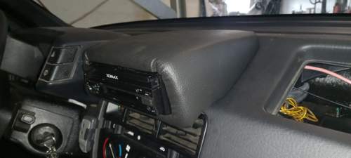

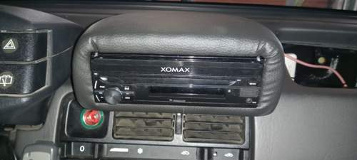

Das Ergebnis siehe Fotos.
Dabei habe ich das obere Kleinkramfach entfernt.
Dann folgte ein sehr langwieriger Formgebungs- und Anpassungs-prozess des von mir aus Sperrholz- und Faserplatten gebauten neuen Gehäuses, welches an dieser Stelle das Radio aufnehmen soll.
Nachdem es passte, habe ich es mit dünnem Schaumstoff gepolster und anschließend mit schwarzem Kunstleder bezogen. Die Narbung/Oberflächenstruktur passt relativ gut.
Das Schwarz wirkt auf den Fotos ziemlich verfälscht - vermutlich durch das Blitzlicht. Bei Tageslicht ist kaum ein Unterschied zu sehen.
Für den ehemaligen Radioschacht gab es nun 2 Möglichkeiten:
- Einsatz als Kleinkramfach einsetzen
- Blende zum verschließen einsetzen
Beide gibt es im Zubehör.
Ich habe mich für die Blende entschieden - und diese dann nach meinen Wünschen bestückt.
Eingebaut habe ich:
- einen zweiten Zigarettenanzünder zur Nutzung als Steckdose
- zwei 12v Fernthermometer für innen und außen
- Bordspannungsanzeige mit 2 integrierten USB-Ladebuchsen
Alles wird über die Zündung (Zusatzrelais) eingeschaltet.
Und Alles ist so montiert, das es vor der HU in ca 15 min wieder rückgebaut werden kann. Also Steckerfertig.
Er soll ja seinen Oldistatus behalten. ??

Zur Form (Design):
Nach tagelanger Schleifarbeit und Anpassung an die Öffnung im Armaturenbrett bin ich eigentlich recht zufrieden mit dem Ergebnis.
Die Position ist jetzt recht günstig - alles läßt sich angenehm bedienen - das Display stört nicht und ist gut zu erkennen.
Nichtsdestotrotz gibt es in der Form sicher noch Optimierungsbedarf.
Wenn ich im Winter Zeit habe, mache ich mich vielleicht nochmal an eine Neukonstruktion, bei der die Flächen und Neigungen der Orginaloptik etwas näher kommen.
Ansonsten ist der Ausbau tatsächlich in wenigen Minuten erledigt. Von unten ziehen zwei Flügelmuttern das Gehäuse fest in die Öffnung.
Die sind nach Ausbau des oberen Handschuhfaches zugänglich. Dann die orginale Ablage mit Uhr wieder eingesetzt - das Handschuhfach wieder rein - fertig.
