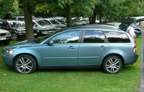

ich fahre auf meinem V50 mit Serienfahrwerk im Sommer Rial Como 17" mit Reifen 215/45-17, siehe Foto. Die Felgen sehen mit ihrer Lackierung in sterling-silber wirklich edel aus. Das Foto ist insofern nicht ideal, da der Wagen auf einer puckligen Wiese steht und das die Optik verfälscht. Eine minimale Tieferlegung würde optisch noch was bringen, den Aufwand habe ich mir aber gespart und gut aussehen tuts auch so. Mein Reifenhändler hat mir die Reifengröße empfohlen, da es mit 225ern evtl. eng geworden wäre. Eine Eintragung war nicht erforderlich. Mit Dunlop-Reifen hat der Satz rd. 1000,- € gekostet.
fast rider
2009-08-29-juli-august-panasonic-002

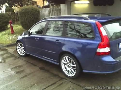

Habe da noch ein Bild von meinem nach der Montage der Sommerschuhe.
Ist dem Boden noch nicht näher. (bin noch am überlegen)
