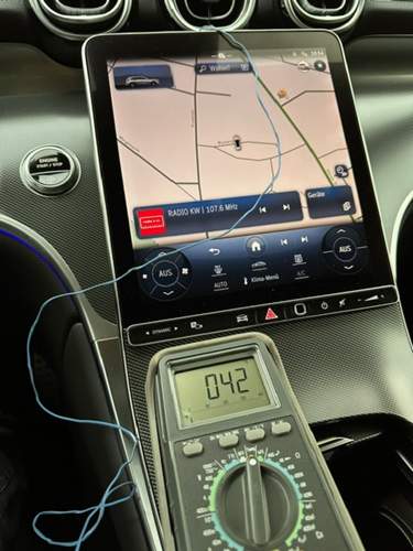

Ich habe das gleiche Problem. GLC 220d, 720 km.
Das Auto stand 3 Tage neben meinem Wohnwagen auf dem Campingplatz.
Samstag früh losgefahren mit angehängtem Wohnwagen. Es leuchten die Warnlampen von allen Assistenzsystem. Auch mehrere Neustarts brachten keine Abhilfe. Zuhause, 6 h später, das Auto gestartet und alles funktionierte wieder, nur die Motordiagnoselampe leuchtete..
Heute morgen gestartet, um in die MB Werkstatt zu fahren und - die Lampe war aus, alles war gut.
Trotzdem das Auto in der Werkstatt gebracht, um Fehlerspeicher auslesen zu lassen.
Heute Nachmittag das Auto abgeholt. angeblich war die Batteriespannung zu niedrig. Vermutung: Das Auto stand abgeschlossen neben meinem Wohnwagen, in dem der Schlüssel lag.. Dadurch geht das Auto in Lauerstellung was etwas Strom braucht???
Egal. Als ich mit dem Auto vom Werkstattgelände fuhr, war der Fehler wieder da. Zuhause die Batteriespannung gemessen, lag bei 12,52 V, also Batterie voll .
Am Mittwoch habe ich wieder einen Termin. Schaun wir mal was rauskommt.
Ich werde hier berichten, wenn es etwas Neues gibt.

So Ihr Lieben.
Am Mittwoch war ich wieder in der Werkstatt. Laut Fehlerauslesung wurde jetzt in defekter Lenkwinkelsensor identifiziert. Das Fahrzeug wurde zur Überprüfung des Sensors in die Werkstatt genommen. Laut Messung ist der Sensor defekt. Leider konnte kein neuer eingebaut werden, da er z.Zt. nicht lieferbar ist. Also warte ich jetzt, dann schaun wir weiter. Allerdings ist der Fehler nach dieser Überprüfung nicht mehr aufgetreten.
