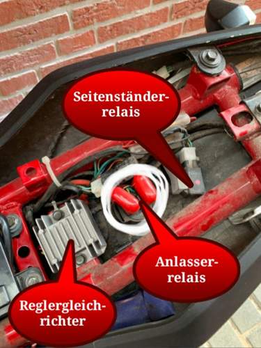

Hi Geri,
sowas bezeichne ich als "Abwürgen" des Motors. 😉
Der TS @Jefrie hat die Kupplung nicht schnell genug kommen lassen oder ordentlich Gas gegeben beim Anfahren, sonst hätte dein Tipp 100%-ig geklappt. 😁
Spaß beiseite, der Kupplungsschalter - sofern überhaupt vorhanden - ist lediglich für die Startfreigabe des Anlassermotors zuständig. Die Zündunterbrechung wird über den Seitenständerschalter sowie den Gangschalter (Neutralstellung) aktiviert. Diese beiden Schaltkontakte wirken parallel auf den Steuerkreis des sog. Seitenständerrelais, d.h. solange mindestens einer der beiden Schaltkontakte geschlossen ist, funktioniert die Zündanlage.
Das Seitenständerrelais sitzt bspw. beim Kymco K-Pipe unter der Sitzbank (s. Bild 1).
Gruß Wolfi
PS: Der zweiseitige Anhang beschreibt die Funktionsweise des Startsystems bei Schaltmopeds gut verständlich.
Seitenständerrelais

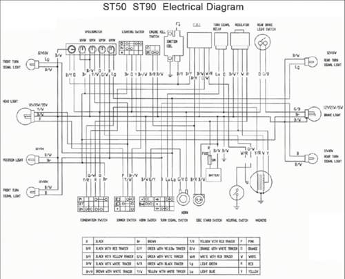

Hi Geri,
bin mir inzwischen ziemlich sicher, daß dieses Chinabike weder einen Kupplungsschalter noch ein Seitenständerrelais zur Zündabschaltung besitzt.
Zum Starten setzt man sich auf das Minibike, klappt den Seitenständer ein und startet das Moped.
Im angehängten Schaltplan ist eine AC-CDI Zündanlage dargestellt und der Seitenständerschalter schließt im ausgeklappten Zustand eine Leitung der CDI nach Masse kurz. Die Kabelfarben sind bei Schaltplänen von Chinabikes keinesfalls verläßlich.
Mein Tipp: Der TS Jens müßte die beiden Kabel vom Seitenständerschalter an seinem Bike konsequent nachverfolgen.
Gruß Wolfi
Schaltplan
Meine Güte.
Andere kämpfen mit den Moppeds, weil’s nicht angeht und er kriegt seines nicht aus.
Nachdem er einen neuen Schalter eingebaut hat und es immer noch nicht funktioniert, muss ja die Kabelverbindung ab Verbindungsstecker Seitenständerschalter, kabelbaumseitig unterbrochen sein. Entweder hat der Schalter dann keine Masseverbindung oder die Schwarz/Rote Leitung zur CDI ist unterbrochen.
Wenn eine Leitung zur Zündspule schon schadhaft war (bei, nach angeblichen Tachostand 600), kann man ja hier auch einen Lullu nicht ausschließen.

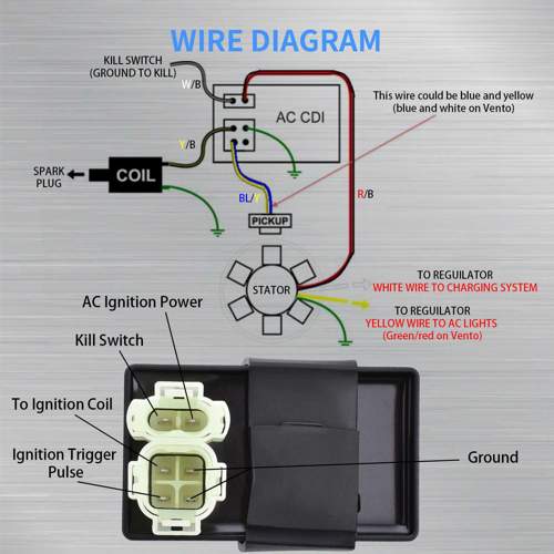

Die CDI‘s gab’s glaub ich, auch mit oder ohne Seitenständerschaltereingang.
Aber wer frickelt da bei 600 km eine andere CDI rein ? (Tuning ohne Schalter ?).
Wer weiss.
Hi Geri,
das Pinout einer Standard AC-CDI ist angehängt.
Ob der entsprechende Pin (Abstellkontakt) an der CDI nun als 'Kill Switch' oder 'Seitenständerschaltereingang' betitelt wird, das ist doch Jacke wie Hose. 😉
