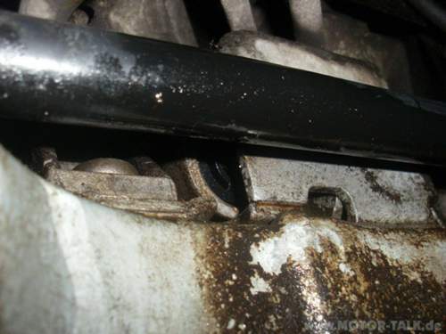

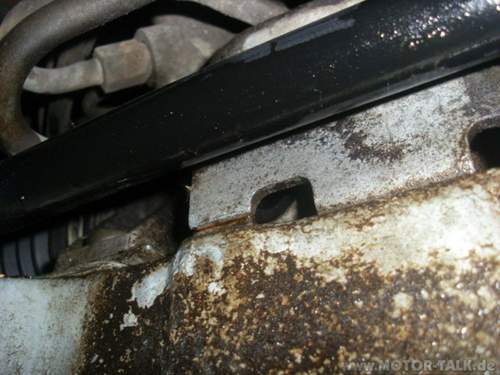

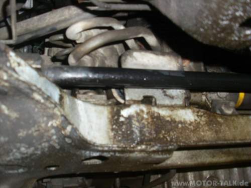

Moin moin,
zeige hier mal ein paar Pics von einem schwtzendem Lenkgetriebe eines 10-1995 855 T5. Ich würde gerne wissen wollen ob mir jemand sagen kann er der Hersteller des Getriebes ist zb Aisin oder TRW oder ???. Hat jemand an dieser Stelle schon postitiv neu abgedichtet? Gibt es das schwarze Teil (Plastik??) evtl. im Dichtsatz dabei?. ZF wäre für mich kein Problem aber diesen Typ habe ich noch nicht zerlegt. Gruß vom Doc

Hi!
Es gab ja nur zwei Hersteller (SMI und TRW) ,die Marke müsste man von oben sehen können.
Ansonsten über den Lenkungscode herausfinden:
"4" für TRW,
"5" für SMI
Gruß,Martin
Der Code steht auf dem Schild der linken Motorraumseite,richtig?
aha, werde ich schauen wenn der Hobel wieder vor Ort ist...und wie sieht es aus mit einer Rep. oder weiß jemand ob dieses schwarze Teil (finde gerade kein Pic wo es vollständig zu sehn ist), vermutlich Plastik, zerstörungsfrei zu lösen ist und evtl. darunter eine Dichtung zu finden ist??? Identifiziert dieses Plastik den Lenkungshersteller nicht schon? Gruß Joe
Sl386038
Sl386039

Ich habe vor nicht allzulanger Zeit mein Lenkgetriebe (am AWD, aber das ist nur nebensächlich) komplett revidieren lassen.
Kostenpunkt 200 € incl. Porto und mit voller Garantie.
Mit ein wenig Suche im www findet man schnell Adressen. Meine war ihrlenkungsspezialist.de
Warum dann noch selber dran rumfrickeln??

@ Markus. Wenn dieses Plastikteil zerstörungsfrei abgehen sollte ist alles andere für mich kein Problem. Wie ich schon schrieb ZF Lenkungen repariere ich selbst aber da ich keine defekte Musterlenkung habe frage ich hier ob jemand das schon einmal gemacht. Auch wenn das Teil dann kaputt war kann ich mir immer noch überlegen was ich tue. Vllt komme ich dieses Jahr auch mal zu Deiner Schrauberei wenn wieder Party ist. Gruß Joe
Ich kann leider auf den Bildern nicht erkennnen um welches (Kunststoff)Teil es sich handeln soll...
Markus
