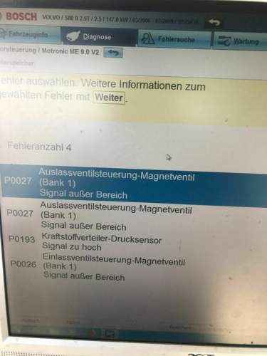

2. Werkstatt hat das Fahrzeug an den Bosch Tester angeschlossen und das Fahrzeug hat 4 Fehler im Motor angezeigt sowie einen in der Klimaautomatik
P0027 Auslassventilsteuerung-Magnetventil Signal außer Bereich
P0026 Einlassventilsteuerung-Magnetventil Signal außer Bereich
P0193 kraftstoffverteiler drucksensor Signal zu hoch

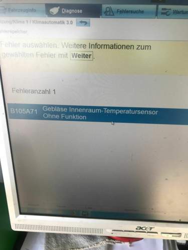

B105a71 Gebläse Innenraum-temperatursensor ohne Funktion
Dies könnte aufgrund des bekannten Fehler am Sensor hinter den Gittern sein und habe dafür schon den epcos s863 bestellt und werde den mal am Wochenende dran löten!
Viel mehr machen mir die Fehler im Motor sorgen! Der Meister hat die Fehler gelöscht und ich sollte heute wieder dahin.... alle Fehler bis auf der vom Kraftstoffverteiler sind wieder da! Er meinte das der Fehler wohl mit der gasanlage zutun hat und auftritt sobald die gasanlage leer wird und das System wieder auf Benzin umspringen muss!
Die Fehler mit den Magnetventilen könnte mehrere Ursachen haben:
1. sind defekt und müssen getauscht werden!
2. gasanlage ist nicht richtig eingestellt und das motormanegment kommt damit nicht klar und versucht gegen zu arbeiten!

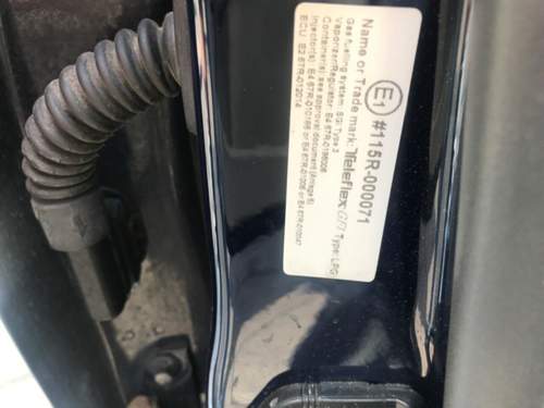

nach mehreren Telefonaten bei verschiedenen Gas Werkstätten und Volvo selbst musste ich leider erfahren das keiner sich mit der Anlage auskennt!
Wer im Raum Recklinghausen/Essen kann teleflex?
Hat jmd eine Ahnung oder evtl. sogar die Lösung wegen den Fehlern im Motor? Was meint ihr kann das sein das es nur an der gasanlage liegt?

Bei Deinem Problem geht man eigentlich so vor, daß die Gasanlage außer Betrieb genommen wird und dann alle Fehler gelöscht werden. Kommen im Benzinbetrieb die Fehler wieder, liegt es erst mal nicht an der Anlage.
Problem ist natürlich auch der unbekannte Hersteller der Anlage. Ganz schwierig. Ich hätte den Wagen so definitiv nicht gekauft, weil Du nie schnell einen Ansprechpartner findest. Gasanlage ja, aber nur bekannte Marken. Prins, BRC etc..
Was natürlich durchaus sein kann bei dem Fehlerbild, wäre eine zu späte Umschaltung bei leerem Gastank. Dann magert er zu sehr ab und wirft evtl. Fehler raus.
Das Problem ist hier ganz einfach, das Du auf die Husche keinen finden wirst, der diese Gasanlage kennt und Plan hat.
Versuche über Internet irgendwelche Infos zu dem Hersteller der Anlage zu finden. Wenn es irgendwelche Vertriebsstrukturen geben sollte, dann haben die auch ein Verzeichnis für Anbieter/Montagewerkstätten.
Irgendwer muss die Anlage ja eingebaut haben.
Prüfe erst mal, ob die Fehler im Benzinbetrieb weiter auftauchen.
In der Zeit kannst Du nach dem Hersteller recherchieren.
Sollte es an der Gasanlage liegen und Du findest in Deinem Umfeld keinen Fachmann für diese Anlage, würde ich Nägel mit Köpfen machen und die Anlage rausschmeißen und ein Frontkit einer bekannten Marke einbauen.

Edit sagt, das Subaru die Anlagen verbaut hat. Auch VW und PSA, zumindest in Benelux.
Falls Du einen Subaru Händler in der Nähe hast, wäre das meine erste Wahl.
Wenn Du mal nach Teleflex Anlage googelst, wirst Du in verschiedenen Foren gute und böse Worte über diese Anlagen finden.
Vielleicht hast Du wirklich Glück und findest eine Citroen oder Subaru Werkstatt, die noch über die Angestellten verfügen, die auf diese Anlage geschult sind. Sollte im Pott vermutlich einfacher sein wie auf dem Land 😉.

Übrigens bist Du mit der 115er Anlage gezwungen, zum passenden Umrüster zu fahren. Die SGs sind gesperrt (wie die vom Auto). Da gibt's nichts mehr wie früher zu programmieren (schade eigentlich). Nur noch SW Update etc. und nur von der Fachwerkstatt.
