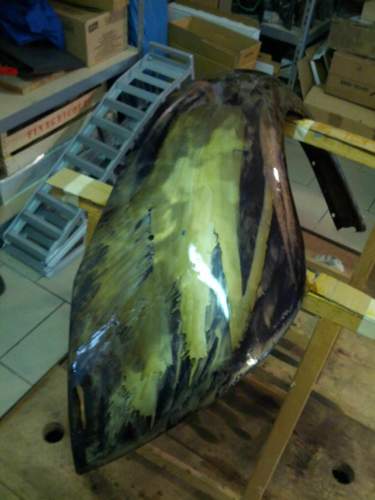

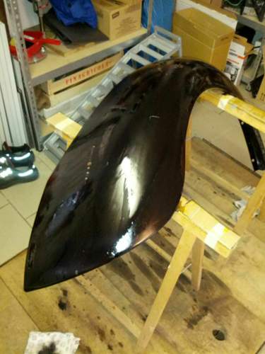

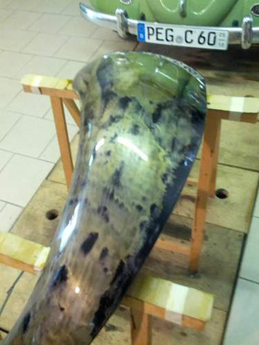

Habe eine Frage wegen Rostumwandler!
Und zwar habe ich heute morgen ein Vespa Rahmen Sandgestrahlt, dann wollte ich an die ganzen Überlappungen und dort wo noch in den Poren etwas Rost zu sehen war Rostumwandler drauf machen!
Habe Mipa E900 Rostumwandler drauf gemacht.
Nach 2-3h hats mich dann geschockt weils komplett Rotbraun geworden ist!
Wann da los, als obs ich mit Wasser bepinselt hätte ;-)
Oder das ist normal und handelt sich um Den gelösten Rost?
Bekomme es aber auch nicht mehr richtig weg, selbst mit Nitro nicht!
Siehe Bilder!
Kann mir jemand sagen obs normal ist?
Dank euch

Das Produktdatenblatt ist ja leider nicht runterladbar. "Phosphatierend", steht da irgendwo, d. h. wahrscheinlich ist Phosphorsäure drin wie in vielen dieser Mittelchen (Phosphorsäure an sich kann man übrigens DEUTLICH billiger kaufen). Normalerweise gibt das eher eine schwärzere Farbe (wo Rost ist), habe bei meinen Experimenten hier aber auch schon Ähnliches gesehen. Kann an dem Strahlen vorher liegen, da hat man im mikroskopischen Bereich eine sehr große Oberfläche. Blankes Blech wird eher weniger angegriffen, abhängig von den Inhibitoren im Wundermittel kann da aber auch einiges passieren. 3 Stunden ist auch sehr lange, normalerweise darf das Zeug gar nicht groß trocken werden.
Generell ist es eine ziemlich doofe Idee, Rostumwandler, bei dem geschrieben steht: "mit Wasser abwaschen", ausgerechnet an Stellen zu applizieren, die man nicht abwaschen kann. Jetzt hast Du Phosphorsäure in den Überlappungen, na toll.
Dass Du das mit Verdünnung nicht weg bekommst, ist klar. Das Blech ist angeätzt. Zum Neutralisieren solltest Du Wasser nehmen, vielleicht sogar eine Seifenlauge, irgendwas leicht basisches, und davon viel. Dann gut trocknen (Heissluft) und sofort weiterbehandeln (wie es in der Anleitung steht).

Es war keine gute Idee Rostumwandler auf eine Blechüberlappung zu geben...die sind so gut wie immer Säurehaltig und müssen immer abgewaschen werden!
Aus der überlappung bekommt man die Säure nicht mehr zu 100% raus und handelt sich so einen neuen Rostherd ein!
Beim Verzinnen gilt übrigens genau das gleiche...Vérzinnungspaste ist auch Säurehaltig und man sollt genau überlegen wo Mandats draufschmiert😉
Für mich sieht das auf den Fotos aus wie Korrosion...
