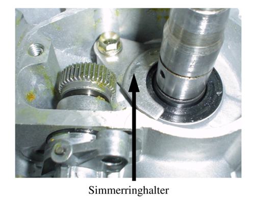

Dann würde ich auch mal schauen ob deine Welle vielleicht auch spiel hat.
Bei manch einem “Chinesenzweitakter“ ist ein Sicherungsblech am Kurbelgehäuse festgeschraubt, um eben das “Rausrutschen“ des Simmerrings zu verhindern.
Bei meinen bisherigen Zweitaktmotoren war solch ein Sicherungsblech allerdings nicht vonnöten. 🙂
Gruß Wolfi
@Alex1911 schrieb am 5. Februar 2018 um 10:32:27 Uhr:
Simmerringhalter
Und da sag mal einer die Chinesen wären nur am Nachbauen und völlig planlos!
Keine schlechte Idee. Das finde ich an meinem Piaggioroller nun nicht. Auch das "rausfummeln" des alten Simmerings war nicht so einfach, weil man irgendwie nicht richtig rankommt.
