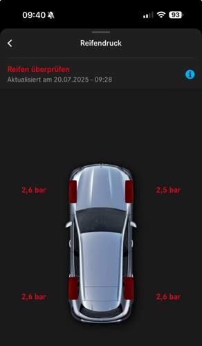

Habe nun seit Donnerstag meinen GLC und habe auch schon die erste Unsicherheit und benötige mal eure Hilfe.
Bereits seit dem ersten Tag sagt mir das Auto, dass der Reifen-Luftdruck nicht stimmt und ich das bitte kontrollieren soll. Die richtigen Werte stehen im Tankdeckel. Das habe ich jetzt dreimal gemacht (waren immer gleich) aber die Warnmeldung ploppt immer wieder auf. Bei BMW konnte man den ist stand als i.O übernehmen. Wie bekomme ich die Meldung weg (der Luftdruck ist gemäß Vorgabe eingestellt) und wie kann ich den ist Stand als i.O. hinterlegen? Bei voller Beladung macht man ja mehr Druck drauf, da kann es ja nicht sein das er ständig bimmelt. Danke 🙏

Das geht ganz einfach (also das neue einstellen meine ich): du gehst auf dem Fahrerdisplay ins Menu Service. Dazu drückst du auf dem Lenkrad LINKS das Haus, dann zwei oder dreimal nach rechts schieben, da ist das Service Menu. Dann reingehen (also mit OK bestätigen). Dann siehst du dein Auto, den aktuellen Reifenluftdruck und andere Angaben. Dann drückst du auf den LINKEN Ok Knopf am Lenkrad. Dann erscheint ein Fenster. Da nochmal OK drücken und dann den aktuelle Reifenluftdruck übernehmen. Offenbar ist da bei dir ein falsche Luftdruck hinterlegt und deswegen warnt das Auto.
Hilft das nicht, nicht nur Luft in die Reifen reinpumpen, sondern auch mal ablassen und dann wiede aufpumpen. Dann musst du normalerweise nur kurz fahren, bei ganz neuen Reifen (z.B. beim Wechsel auf Winterreifen) auch mal bis zu 50km, dann stellt sich das System ein…
Sollte auch das nicht helfen, ist was kaputt, was ich aber nicht glaube. Diese Technik gibt es seit 20 Jahren… da sollte nichts defekt sein.
Viel Erfolg und viel Spaß mit dem neuen Auto.
Ach so: und das bei Zündung an oder während der Fahrt. Sonst geht es eventuell nicht oder die Drücke werden nicht angezeigt. Aber da kommt eine Meldung im Display, wenn es so ist. irgendwas mit Reifendruckwerte werden nur bei Zündung an oder bei Fahrt nach ein paar Minuten angezeigt….

Hat funktioniert. Tausend Dank 😊

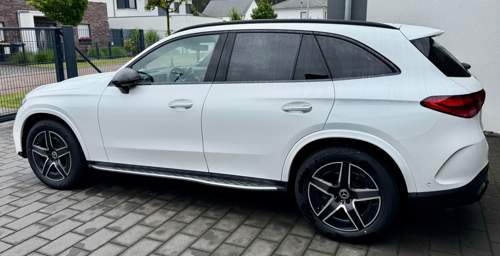

Danke für den Hinweis. Sonst hätte ich im Oktober doof dargestanden 😂🙈 Brauche sowieso einen Grund für einen baldigen Termin bzgl. Softwareversion 333 😉. Habe die Felgen auf dem Foto anbei. Keine Ahnung ob das was Spezielles ist…

Nein, die Felgen sind die „normalen“ AMG Felgen. Mit ganz normaler Nabenabdeckung. Man nutzt sozusagen Nabenabdeckung und Schrauben von den Sommerrädern für die Winterräder. Alles ganz normal.
Ich habe nur die AMG Nabendeckel extra gekauft, die will ich nur auf den Sommerrädern.
