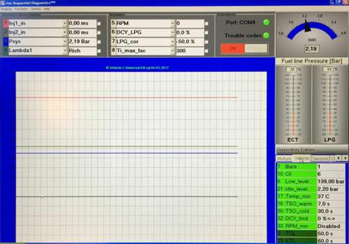

Mein VSI SG (6zyl) verliert seit ca 10.000km sporadisch die Einstellungen. Ich muss ständig korrigieren. Mal LowLevel mal die Druckdaten in der Korrigierungstabelle, mal Cycle_20...
Hat wer ne Ahnung was fürn Bauteil da defekt sein könnte?

Wenn ich mir die Bilder so ansehe und davon ausgehe, dass die Gasanlage läuft, dann stimmt irgend was mit dem Interface nicht.
Es werden keine Einspritzzeiten ausgelesen,
Low_level bei 139 Bar (dann dürfte die Gasanlage gar nicht einschalten)
Ich würde mir erst mal ein anders Interface besorgen, um das gegen zu Schecken.
Die Drehzahl ist 0, die Kühlmitteltemperatur und Gastemperatur bei ca. 30°C, die Umschalttemperatur bei 37°C.
Ich würde nicht davon ausgehen, dass der Motor läuft und auf Gas geschaltet ist.
Was allerdings richtig ist: mit dem zu hoch eingestellten (oder falsch angezeigten / ausgelesenem) low level dürfte er nicht umschalten. (hatte es mit idle_level verwechselt, was nur für einen Fehler sorgt, mehr nicht).

Ja Auto lief nicht und ja ich habe ihn natürlich nicht so eingestellt.
Kappe ist immer drauf. Programmierung wird immer korrekt abgeschlossen. Ja ich weiss nicht alles hab haber bis jetzt alles hinbekommen.
Die Einstellungen verstellen sich wie gesagt des Öfteren. Dann läuft die Karre auch wieder ne Zeit lang. Ich habe noch keine Anhaltspunkt finden können ab wann das passiert. Weder Hitze Kälte, lange Fahrten kurze Fahrten. Egal.

Fehler beim Auslesen / durchs Interface kannst du ausschließen? Mit dem falschen lowlevel sollte er ja gar nicht laufen können, was man recht einfach feststellen kann.
