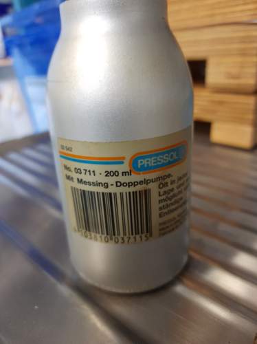

Ich habe eine mindestens 30 Jahre alte Pressol No. 03711 Doppelpumpe, die bisher einwandfrei bearbeitet hat. Jetzt ist innen eine kleine Mutter abgefallen und somit noch einige Teile. Ein kleiner Gummidichtungsring, mehrere Unterlegscheiben, 2 unterschiedliche Federn und eine Metallkugel. Es ist wohl alles vorhanden.
Hat evtl. eine Explosionszeichnung wie alles wieder zusammengehört.
Vielen Dank

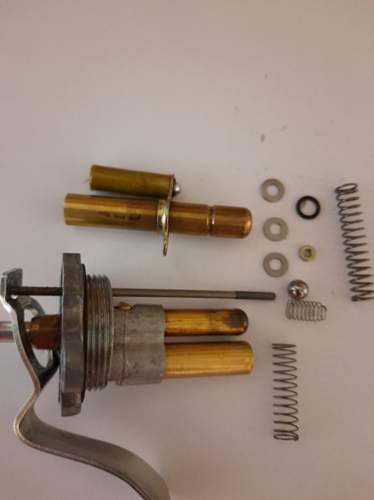

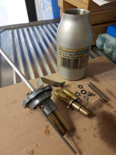

Hier noch ein Bild der Teile
- kleine Feder mit 2 verschiedenen Enden
- mittlere Feder
- größere dickere Feder
- 3 gleiche Unterlegscheiben
- 1 kleiner schwarzer Gummi-Dichtring
- 1 Kugel
- 1 kleine Mutter

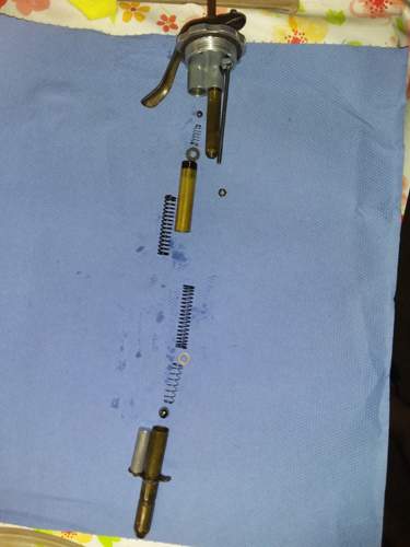

Moin, hier das Bild.
Bei mir waren nur 2 Scheiben ohne R-Ring verbaut.
Große Hülse abschrauben.
Kleine Kugel, kleine Feder mit der verengten Seite zur Kugel und Scheibe, danach die Große Hülse anschrauben.
Die Scheibe wird bei mir von der Hülse festgesetzt. Schwere Feder einsetzen.
Rechte Seite, Kugel, Feder richtig rum einlegen, Scheibe und Feder.
Danach zusammensetzen, Mutter drauf und fertig.

Da hängt vielleicht irgendwo noch der O-Ring und die eine Unterlegscheibe in einer Messinghülse.
Ich denke nicht dass es bei dir fehlt.
Da ist kein O-Ring verbaut worden. Früher hatten die Ölpumpen alle keine O-Ringe.
Du hast sicher schon ein neueres Modell.
dann muss ich schauen wo ich den O-Ring hinmachen kann.
