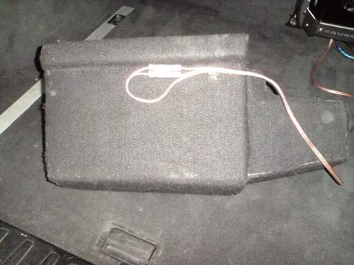

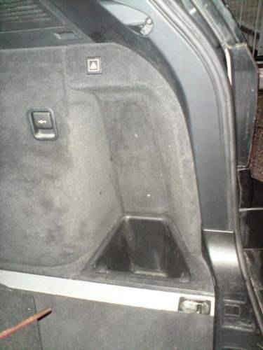

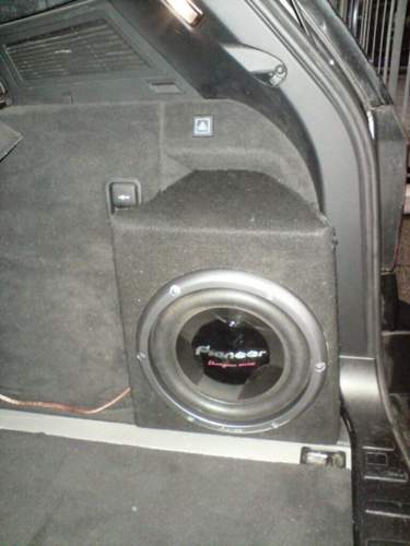

Hi, hast Du schon was gefunden?
Ich würde Dir empfehlen geschlossenes Gehäuse, mit mindest Volumen. So bleibt die Box klein und hat viel Druck.
Ich weiß wovon ich rede.
Ich habe erst vor kurzem, die kleineren Verbaut 250 mm.
Die Dinger sind der Hammer.
Ich habe einen im BMW X3 und einen in einem Smart.
Im BMW, für das Geld hat es verdamt guten Druck. Denn Smart zerlegts beinahe😁😁😁😁
Das ist meiner, denn leeren Platz hab ich so zusagen ausgenutzt, meiner hat nur ca.17Liter. Laut Hersteller minimum 18Liter.
Im Smart hat auch nur ca. 17,5 -18 Liter sieht änlich aus.
Deiner muss eigentlich ziemlich gut sein, für sein Geld.
Dsc00200-kopie
Dsc00199-kopie
Dsc00198-kopie
+2
Servus, ja hab schon ein Gehäuse gebaut und in mein Auto eingebaut... also für 55€ macht das Teil mords den Krawall... zudem ist er klanglich nicht ohne...
Hab den in einem ca 45liter Bassreflexgehäuse.
