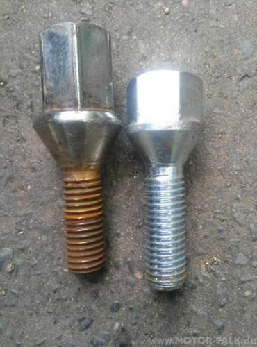

ich bin langsam am verzweifeln bezüglich passender radschrauben um meine distanzscheiben zu montieren.
hab jetzt schon 3 mal welche bestellt in M12x1,75 und jedes mal kamen die auf dem bild (siehe anhang)
auch der kegel ist viel kleiner aber 60 grad.
in der felge scheinen die, wenn man die schrauben reinleg, nicht so stabil auf der fläche zu sitzen wegen dem kleineren kegel. aber dennoch konnte ich die an der hinterachse recht gut montieren, saßen bombenfest!

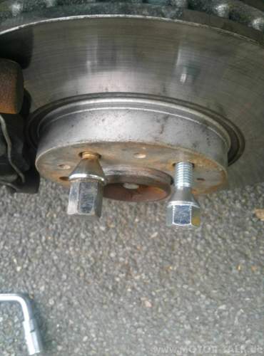

jetzt hab ich die vorderen distanzscheiben montieren wollen, aber die schrauben passen nicht, ich bekomme die 2, 3 umdrehungen reingedreht und es geht nicht mehr weiter... nur mit extremer kraft lassen die sich irgendwie reindrehen aber habe es sein lassen um nicht das gewinde zu zerstören.
meine originalschraube lässt sich bis zum ende reindrehen (siehe bild).
die neuen schrauben sind 35mm lang.
hab jetzt hinten auch wieder alles demontiert und wieder die originalschrauben drauf gemacht weil ich mir jetzt total unsicher bin ob die überhaupt geeignet sind. nicht das ich auf der autobahn einen abflug mache bzw meine räder.
Falls jemand weiß wo ich originalschrauben in länger bekomme wäre ich für einen link dankbar.

Hmmm, also bisher haben alle Spurplatten und dazu bestellte Radschrauben bei den Volvos, die ich in der Halle hatte inwandfrei gepasst...
Ich verbaue und bestelle bei SSC bzw H&R; schnell, kompetent und zuverlässig...
Ansonsten miss doch mal die Gewindesteigung der Radschrauben, dann solltest du Gewissheit bekommen.
Markus
Ich hab bei SSC, Ebay und FK bestellt. Waren immer die selben schrauben wie auf dem bild.
gewindesteigung müsste eigentlich in ordnung sein. die schrauben lassen sich ja an der hinterachse reindrehen.
nur vorne blockiert es nach paar umdrehungen?!? wtf ?
ist vielleicht die gewinde von der radnarbe ausgenuddelt so das nur noch die jahrelang verwendeten originalschrauben passen ?

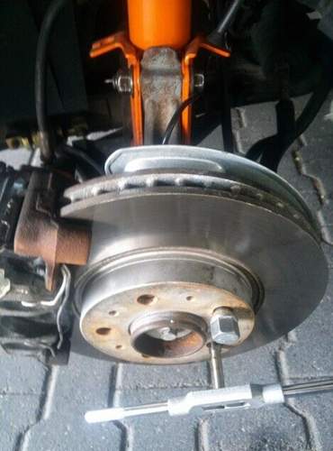

Dann schneid doch das Gewinde an der VA einfach mal sauber. Also nicht das der Radschrauben, sondern das der Nabe/des Flansches.
Markus
sowas z.b. ?
https://www.fk-soehnchen.de/.../...Durchgangsloecher-M12x1-75.html?...
muss man da etwas wichtiges beachten ?
Ja, gerade ansetzen...
Noch nie ein Gewinde geschnitten?!
Nicht in einem Zug reindrehen, sondern ein paar Umdrehungen rein, dann wieder ein Stück raus usw = langsam vorarbeiten, dann fallen die Späne raus

was anderes kann ich mir im moment nicht vorstellen warum die neuen schrauben nicht reingehen
